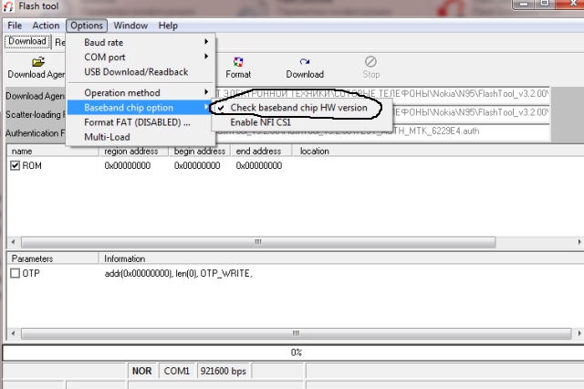

tokar581,1) поищи в гугле, как его тула определяет.
mt6225_s00 kal5563cam
2) поиграйся с галочками при прошивке...
например вот эту надо обязательно снимать...
