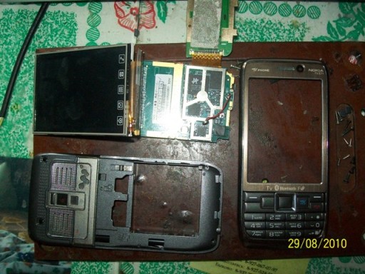

доброго всем,за китай первый раз взялся,клиент принес говорит не падал,воды не было,микрофон не работает,напряжение на микрофоне в активном режиме "0",да состав: MT6225A; флешь: samsung K5L2731CAA и под дисплеем нашел наклейку с надписью: E806 v2.4 (думаю это его настоящее название),схему конечно же не нашел,прошу помочь советом или солюшкой. фото тела прилогается.

проблему решил элементарной пропайкой проца и К.П. всем спасибо за внимание.
