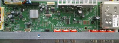

Поступил китайский тв, без названии.
Аппарат включается звук есть, нет изображения.
шасси HD8223L V2.0
панель LC320WXN (SC) (B1)
Попробовал эту не помогло. Чуть другая панель.
Тикон подставлял не изменился VGH VGL и остальные сигналы поступают на планку.
