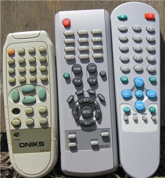

Состав : TDA9381PS/N3/3 (NTDA9381C346AG) chassis CY-PH2529USB AN17821 A
Вход в сервис стандартный menu 6483 .Доступно только 4 подменю.Дальше не пускает,комбинация display lock не проходит. Скрытые кнопки в пультах не вызывают на экране ни каких команд. Имеются пульты (фото).Так же имеется ещё одинTDA9381PS/N3/3 (NTDA9381C346BG) с ним тоже самое. Не могу активировать EW коррекцию .
1yuritv
Сообщения: 34
05-07-2017 16:48
Войти в сервисное меню с 5 по 0 получилось. Mute,5. Но,к сожалению там ничего нет про EW коррекцию .

20 ножка TDA9381PS/N3/3 имеет двойное назначение,переключается программно. Как переключать на Ролсенах разобрались. В данном случае так не получается.

решения нет тема закрыта
