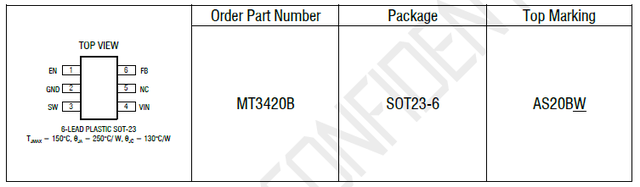

ramzes553, U45 AMS1117 - 5,0 по входу я так понял 8V там должно быть 12V, это первое. Второе проверь напряжение 1,5V формируемое из 5V DC-DC преобразователем U27 маркировка AS208C корпус SOT-23-6

Markovich, может - AS20BC ?
5 - NC ?

segor, да 5-NC маркировка затерта поэтому может быть и B . Я с этим не парился у нас RP500 серию надо заказывать. Легче вышло на отдельной плате собрать преобразователь на 1,5V c max I - 1A

Прикольно..... Особенно, если учесть, что оригинал "AS20BC" - MT3420B - 2A Output Current подмигивание
Замена: CS4520, STI3411, SY8009BABC (SOT23-6, Synchronous Step Down, 2A, Vin - 6V)
При желании, всегда можно подобрать замену в корпусе SOT23-5.

Спасибо, u27 маркировка iwmkk значит это as20bc))Вечером возьму лопату))

Спасибо всем кто откликнулся!!Проверил ac20bcрабочий, а потом Заменил АМС1117 5в заменил диод сс34 и поставил синхр 9888 на место, рег. стартонул работает пока без нареканий,единственно еще кулер сгорел как то странно ведь он 12 вольтовый...Хорошего Вам дня!!! И успехов в работе *)
