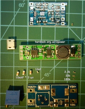

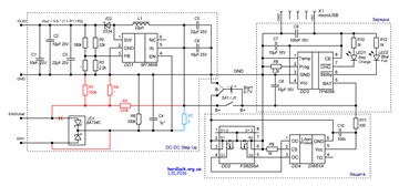

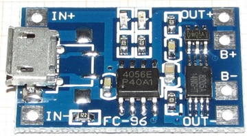

Возникла необходимость объединить зарядку для лития на TP4056, защиту на DW01
и преобразователь на MT3608
на одной мелкой плате, для встраивания вместо 4*Ni-MH аккумов. Поэтому родилась вот такая схема (на 4ю ногу запаяна только перемычка R7, остальное пока не используется):
На схеме попытался учесть некоторые недостатки "родных" схем модулей, например отсутствие разрешающего входа на плате MT3608. Теперь, при установленном VD1 их аж две штуки! Если нам не нужно два входа разрешения, но нужно контролировать напряжение батарейки, то выбрасываем VD1, и запаиваем компоненты отмеченные красным. А если на нужно чтобы модуль работал постоянно (вход разрешения не используется), то запаиваем R7 отмеченный синим.
Ещё одна особенность схемы - если у нас АКБ со встроенной защитой (как большинство аккумуляторов от сотовых телефонов), то элементы обведённые пунктиром "ЗАЩИТА" не запаиваем и просто подключаем аккумулятор к другой контактной площадке на плате.

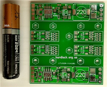

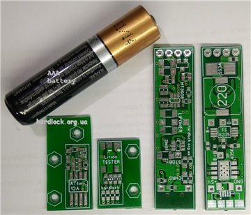

Печатка размером 10*44мм:
Печатки заказывал в Китае, качество получилось исключительное.
Компоненты переставлял с заказанных там же готовых модулей зарядки и преобразователя, предварительно проверив их на работоспособность.

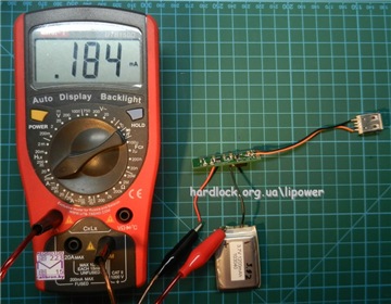

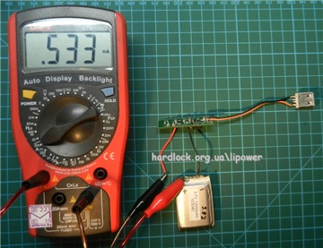

Спящий режим (4-я нога MT3608 = 0)
Активный режим без нагрузки (4-я нога MT3608 = 1, Uвых = 5,9В)

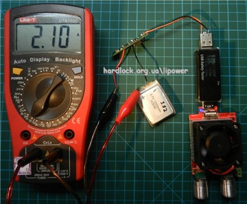

Нагрузка 1А...

Сам спросил, сам и отвечу через год)))
Дело было в резистора в цепи ОС - нельзя их ставить высокоомные. Поставил R3 как в оригинале - 2,2кОм - стало работать отлично, а учитывая изменившуюся топологию и большую ёмкость конденсаторов на выходе - пульсации, которые характерны для "стока", обнаружить не удалось ))).

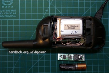

1. Конкретно эта плата разрабатывалась для питания радиостанции Motorola T6 от одного литиевого аккумулятора. Отсюда и размер платы как одной батарейки ААА.
Куда ещё можно применить? Да у меня почти все устройства переведены на литиевые аккумуляторы. Мультиметры (на шумы от преобразователя плевать - проверено), фонарики (кемпинговые, рабочие - с 3*NiMh перевожу на 1*Li-Ion 18650). Вобщем любой прибор, где нужно питание от 4,0 Вольт и выше (можно накрутить на выходе до 28 Вольт, при этом КПД естественно упадёт.
