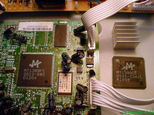

Тут недавно была тема по этому поводу, которая переросла в спор. Мною была проведена данная операция. История такова. ДВД LIBERTON LIC DV 1052. V-OUT звонится 30 ом. Родной проц MT1389DE.
Добавлено 18-01-2008 11:31
MT1389DE заменен на MT1389FE.

Павлоград, На последнем фото не видно какой проц... |

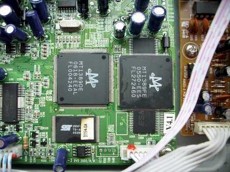

dvdmaster Участник Сообщения: 134
Есть два варианта MT1389DE 256 выводов и 216 выводов. |
zxbor1 Участник Сообщения: 275
При удачной замене всегда указывайте буквы во второй линии процессора в тексте + фото обоих.

Я ПредпологаЮ , что эта буква(2й строки) и определяет вариант распиновки, а первые 2 - отключение внутренних неработающих конвейеров декодирования звука и видео на этапе тестирования, однако, как верно замечал AVICom,
только практика может подтвердить или опровергнуть моё мнение , а производителям не верю , не будут же они говорить ,
что используют "слегка дефектный проц".

AVICom, сегодня сфотаю еще раз. |
Павлоград Участник Сообщения: 165
ДА ПРОГНАЛ. Только заметил и исправил заголовок. Ног у проца конечно же 216. |

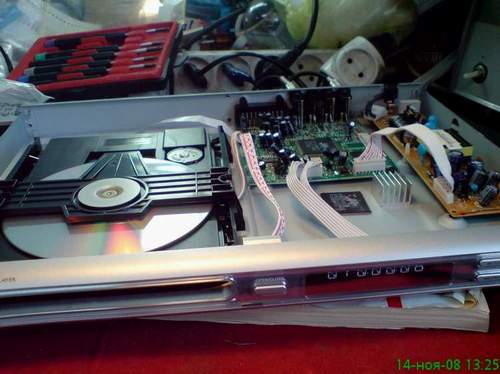

oleg4265 Участник Сообщения: 142
Сегодня менял в bbk mt1389fe на mt1389de. было 2 донара один 100% исправен другой пришел с разборки . Сначало поставил тот который с разборки dvd запустился ,но вел себя как с негодным лазером. Потом поставил который был взят с рабочего аппарата то двд ожил единственое нет выхода по video ,по svideo есть ,ну думаю разберусь. если нужны фото процов вышлю. |
IVS Участник Сообщения: 332
Извиняюсь сразу,но вот возникла такая пробл.| oleg4265 писал: | | в bbk mt1389fe на mt1389de |
BBK DK1070 MT1389FE 0625-BCS2L (сдох видеовыход) есть в наличии MT1389DE 0423-CWB
Перерыл весь форум-ответы неоднозначны.
Так что меняет или?
Да чуть не забыл 256 пин. |
Будвайзер Участник Сообщения: 105
| IVS писал: | | Так что меняет или? |
возможно будет работать
возможно не будут работать некоторые фунции
а возможно не будет работать совсем
насколько я пытался разобраться, ядро у них практически одинаковое
разница в портах и внутренней периферии.
всё зависит от конкретной прошивки, к каким портам ядро обращается...
вот по-этому и | IVS писал: | | ответы неоднозначны |
Добавлено 14-10-2008 12:42
по-крайней мере DE на FE я менял успешно
вот в обратной совместимости сомневаюсь |
