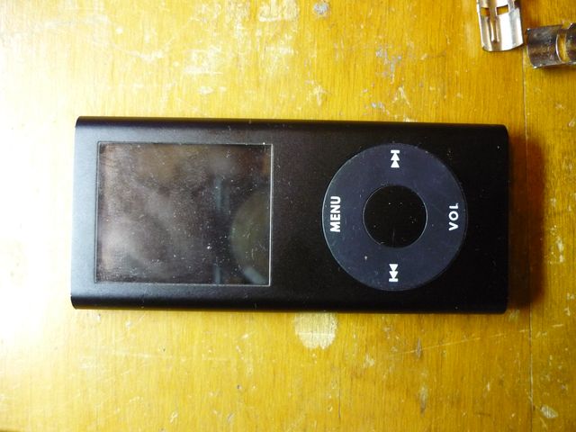

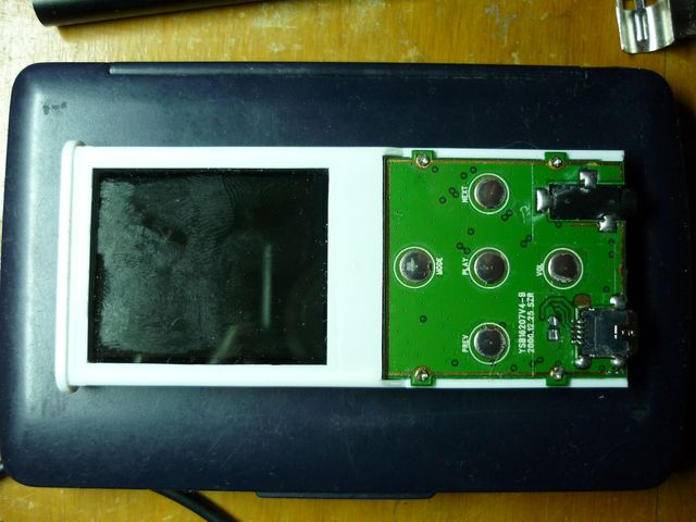

Помогите пожалуйста с MP4 плеером, при включении появляется надпись Loading и висит, подключаю к компу требует драйвера, чип АК1025, флеш K9G8G08UOM, плата YSB16207V4-B, дисплей SH-BL1011WB-07/11/16. Где найти прошивку в сети по этой плате ничего нет.

дай модель плейера или фото или ссылку на такую модель в сети

3.Торговое название плеера?Фото платы.

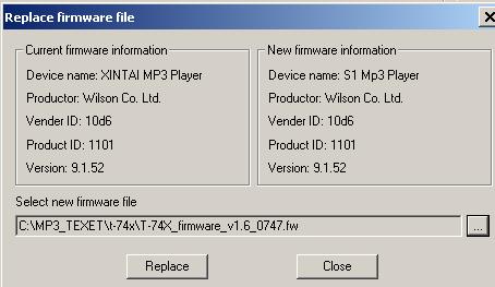

Есть "похожий". Версия прошивки 9.1.52. Тока чем считать кроме S1fwx(?)? Аналогичную (по дисплею не в курсе) имеет Техет T-74X_firmware_v1.6_0747.fw

1.Для плееров на платформе S1mp3 на CPU- ATJ2085/2091/AK1025 Cчитать ПО можно без проблем MP3 Player Product Tools 4.19 или 4.25 (а потом извлечь,при необходимости из САВ-архива).

Если не сложно - ознакомьте с процессом "вытягивания" прошивки MP3 Player Product Tools 4.19 или 4.25. Или дайте ссылку.

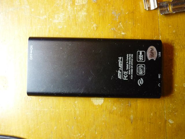

Прошу прощения что пропал был в отъезде, При подключении видит плеер как ADFU-устройство. Про какую утилиту вы пишете MP3 Player Utilities 4.18 или другую. Фирма вроде IPod nano китаец.
Передняя часть платы
Задняя часть платы
Передняя часть корпуса
Задняя часть корпуса
