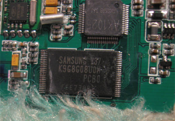

Плеер noname на AK1025, плата QY-066V0
После перепрошивки - синий экран с часиками))
Комп его не видит его как съемнвый диск, определяется как ADFU device, ставлю драйвер.
Вопрос - как его дальше шить, если проги типа MP3 Player Utilities отказываются работать, т.к не находят его.

проц на моем MP4 digital AK1025
а вот флеш 29F8G08MAA
с диска продававшегося с ним я установил дрова и программы
AMVConverter\AMVPlayer\MediaManager\RDiskUpdate\ RDiskUtility\
при подключении к компу пишет это устройство могло работать быстрее...
как при подключении флешкиUSB а в Диспечере устройств появляется
USB 2.0(HS)ADFU Device неконфликтующий!!! Но нового диска как в случае
с флешкой не появляется. Программы см.выше не читают плеер Not detected removable disk
Программа RDiskUpdate просит new firmware file
Поможет ли в данной ситуации прошивка и какая?

ankom, попробуй для начала флешку пропаять, а уже потом грешить на ПО.

Он тебе написал что флешку не смог определить нормально (no flash chip detected - не обнаружен флеш-чип), это может быть в нескольких случаях: 1) дохлая флеш, 2)непропай, 3) прога не знает этот тип флешки.

С помощью MP3 Player Product Tool версии 4.19 мой плеер определяется
как ADFU устройство а дальше кнопка (посиневшая при подкл плеера) не
зеленеет исправлю ли я дело если волью прошивку?
s1fwx показал что версия прошивки 3.0.42 но таких штук 10 их что поочереди
пробовать?
