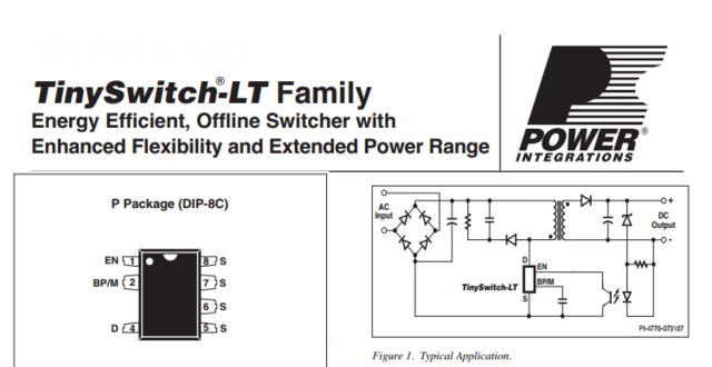

В чайнике Bork K503 взорвалась ШИМка MP368. (клиент заменил сгоревший входной диод перемычкой рёв в три ручья гы-гы ) Помогите подобрать аналог или подскажете где купить оригинал. Корпус SO-8. БП бестрансформаторный. Даташит на китайском тут: http://monitor.espec.ws/download.php?id=155282 В китайском не силён, кроме схемы ничерта не понятно.

Jibuzz, а чего там понимать.... Схема есть, распиновка тоже, в таблицах все параметры на англ., - подбирай - https://remont-aud.net/ic_power/
Ничего не напоминает ?

segor, спасибо, похоже оно. А LNK364PN не прокатит приколхозить? Просто они у меня есть.
При желании всё можно, только у него назначение 1 и 2 пина, не соответствуют оригиналу.

segor, ясно, пошёл искать тиньку. Ещё раз спасибо. Мир, Дружба, Жвачка
