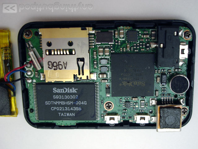

Прошу помощи у форумчан,кто может, разобраться в трабле девайса!
Не судите строго плис че не так будет.
Отдали на розтерзание player MP3 SANSA(модель???)фото приложу,как умер не известно.
Захотелось попробовать поднять,для себя,этот плеер.
Вскрытие показало:розряженую АКБ,сгоревший СМД чип 2х3пин(фото),на корпусе которго виднеется "23",плюс какие то действия с АКБ в местах подсоединения к "материнке".
В общем,в таком виде достался.

Chip 4x4pin
0216
B55F
745

SMD
TR4;ALY;PHPI;(сгоревший)23;итп....
на плате есть надписи:
M300
ver1.4
под шлефом ЛСД
54-50-00760 GF M01
нашел фото еще одного плера,там немного отчетлевее видно маркировку и обвязку сгоревшей детали,а то на моем было видно только "2" а там где "3" образовалась раковина но хвостик тройки был виден.
По оценке цепей и обвязки есть мнение,что это стаб пит или еще чето связаное с питанием и пока ее не восстановить дальше нечего рыпатся.
У кого какие будут предложения по поводу замены сгоревшей детали!?Цепи,вроде,коротким не звонятся,по этому не понятна причина выхода из строя детали.

Всем привет!
сегодня принесли рабочий плеер(припаять разъем наушников) так вот в нем маркирована сгоревшая деталь как "232" с точкой у первого вывода .
может кто знает что это за чудо?она работает в схеме заряда АКБ .
нашел причину выхода из строя данного девайса- бональный пробой конденсатора по питанию на минусовую шину!
номинал неизвестен,по этому установил походящего размера понимаю что это не професионально но при внешнем АКБ все начало работать кроме приемника.
оказалось нерабочий кварц на приемнике маркирован EAGZ.
частота неизвесна да и не заморачивался искать,валялся поломаный Сиеменс с похожей маркировкой и корпусом я его и притулил
удевительно но и приемник ожыл.
осталось выяснить и заменить "TR4" sot 23 ;"232"~sot363;"S4"-похож на шотку.
мож кто чего подскажет!? а то неудобно носить внешний АКБ да и заряжать!
