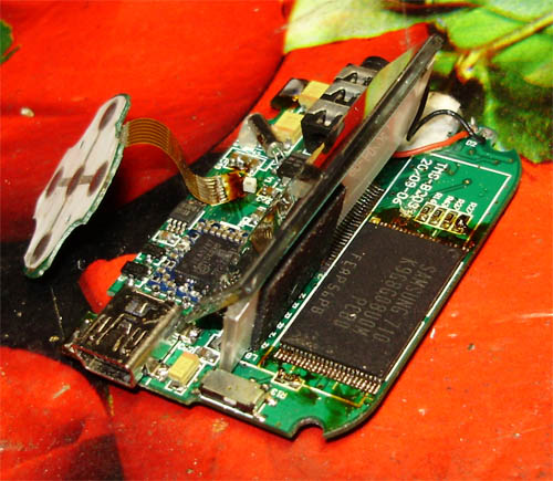

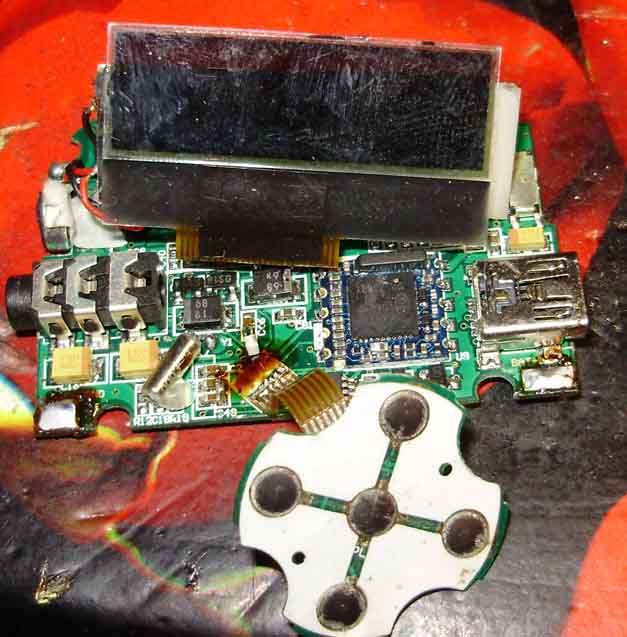

Проблема вот в чём. Он ко мне попал с неисправностью "не включается". Как, наверное, и все плееры такого плана. Не знаю, не занимался раньше их ремонтом. Расколупал. Проверил питание. После нажатия на кнопку "плей" на коллекторе транзистора в преобразователе напряжения появляется 3 В. Дальше мои познания в этих аппаратах закончились, и я начал всё подряд греть и паять (аппарат уже и так мёртв). Снял "кард-бокс", под ним стоит процессор: "sigmatel" - SТMP3502. Его прогрев ничего не дал. Но вот что интересно: после прогрева флешки ("samsung" - K9G8G08UOM), когда она была ещё горячая, плеер ВКЛЮЧИЛСЯ, и работал вполне нормально до тех пор, пока я его не выключил. На "холодную" он включаться отказывается, и ему постоянно помогает "пинок под зад" горячим паяльником прямо на корпус флешки секунды на 3...4 (после того, как нажал кнопку "плей" и появилось 3В. на проце). И работает! И что мне понравилось, так это довольно редкий для таких устройств красивый и насыщенный звук. Хотелось бы его восстановить, тока не знаю, возможно ли это. Хочу попробовать поставить туда откуда-нибудь флеш. Стоит ли тратить на него время (?), всё-таки на халяву плеер с таким звучанием...

Попробуй сначала по Board ID или по связке "дисплей+процессор" найти прошивку. Если найдёшь, то тогда ещё можешь поковыряцца в своё удовольствие.
Кстати, проц называется SigmaTel STMP 3502 !!!

biZZobraZZnik, на плате написано TMS-B203. И чо с этим делать?

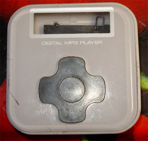

Вот фото этого чуда:

У нас оказывается форум Jagg'овский появился: http://www.jagga.info/viewtopic.php?f=7&t=32 . Попробуй спросить у техподдержки прошиву. Может выложат. А с "TMS-B203" всё просто: вводишь в строку поиска в Гугле и ищешь. Но вроде ничего интересного, при беглом просмотре я не обнаружил. Также по модели дисплея попробуй поискать!
Вот прошивка: http://monitor.net.ru/forum/jagga-840fm-id-tms-b203-download-21969.htm ...

С прошивки нужно было начинать в любом случае.
А насчёт замены, хз, я разбирал как-то одну дохлый накопитель, ради спортивного интереса, так там вроде микруха по габаритам была другая. А так, мне не приходилось менять флэш-чипы, так что не знаю, подойдёт ли любая флэшка или нет. Я бы попробовал точно такую же найти, благо эта серия достаточно распространённая. Может в инете есть описание аналогов этой флэшки.
Попытайся для начала его перепрошить, без всяких перепаек. Есть вероятность, что заработает. Только перед этим, попробуй его включить и списать версию прошивки, которая в нём стоит (это написано где-то в системных свойствах). Это на случай, если эта прошивка не подойдёт.

99,9 % прошивка глюканула. Не "добивай" плеер,смотрю по фотке-все прогрето,что можно голливудская улыбка
Не знаю,как там при прогреве флешки внутри нее байтики становятся временно на свои места,но мне не один десяток аппаратов попадался,когда при прогреве флехи они включались. При чем во всех аппаратах микросхема памяти не менялась,а просто перешивался аппарат новым firmware.

22-01-2009 14:14
sagitarius писал:
. Да, верно! Молодцы пацаны! Я уже хотел выбрасывать это барахло, а оно заработало!!! гы-гы Только, похоже, радио я всё-таки убил совсем (стоит чип TEA5767 ). Но благодаря нашему уважаемому батьке злость злость злость радио у нас в стране слушать невозможно. Все слышали про его указ "25 %"? улыбка Так что и х с ним, с радио! Делал я эту процедуру, сам не зная, что именно делаю. просто нажимал все, что предлагал мне комп. Залил туда музло, отключил от компа, поставил батарейку, и вуаля - заработало! Всем спасибо, особенно biZZobraZZnik !!!
