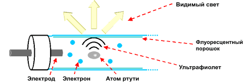

козак писал:
Прибор для проверки ламп (TFT)
Вообще то лампы правильно называются не так
http://www.bmm-electronics.com/Product.asp?Product_ID=4524
http://www.gaw.ru/html.cgi/txt/lcd/tech/back_light.htm
Терминология и принцип работы тут: http://www.gaw.ru/html.cgi/txt/lcd/tech/glos.htm
Проверять можно с помощью Генератора, если дополнить его еще одним источником отрицательного напряжения 600V.
Это позволяет получить от двух источников максимальное напряжение 1200V - 1400 V с регулировкой порога зажигания и ограничением по току.
Это так же используется для проверки на утечку и пробой конденсаторов и обмоток инверторов.
То есть для Генератора http://monitor.net.ru/forum/viewtopic.php?t=48599&start=0 нужно собрать дополнительную схему умножителя с минусом питания на дополнительном выходе.

козак,
Вот пояснения, если кому не понятно.
Такой способ позволяет производить замер поданного напряжения на лампу обычным тестером, что позволяет определить порог зажигания и напряжение горения.
То есть можно достаточно объективно и достоверно на постоянном токе сравнивать параметры ламп в разных режимах - напряжение зажигания, тлеющий разряд, падение напряжения...
