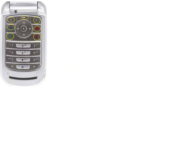

Работают только цифры и кнопки вправо, влево, вверх, вниз и центральная кнопка. Если у кого есть схема, выложите пожалуйста.

Напиши конкретно какие кнопки не работают!

Вот я обвёл те кнопки, которые не работают.

, по ссылке скачиваем схему,ищем U5100,U5101,выпаять их и установить перемычки.Проверь,может эти кнопки идут на один фильтр,другой не трогай.Ну проверить саму платку клавиатуры,разъёмы.

Вот то что тебе нада. Звони на какой фильтр нерабочие кнопки идут, поднимай его, кидай перемычки, ВСЁ!

Почистил разъём, кнопки заработали. но проблемы с кнопкой сброса вызова(кнопка работает только при включении)

Скорей всего чтото програмное, рас включает, значит цепи нормальные.
жека 01
Сообщения: 44
18-02-2007 19:45
Шить пробовал - не хочет.
