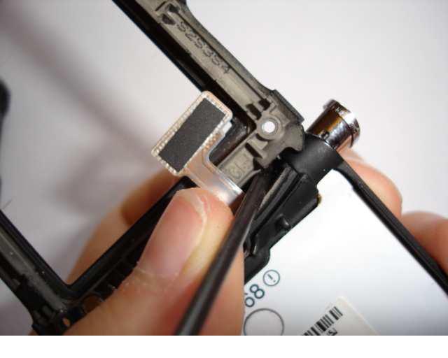

Для замены клавиатуры необходимо разобрать телефон.
У меня не получается выполнить вот эту операцию:
Не получается выдавить левый флиппер.
Если я что-то не так делаю - поправьте пожалуйста.

tehnic писал:
Ну на фото правая заглушка
И на фото она наоборот вставлена.
Заглушка с разрезом и часто ломается в процессе эксплуатации.
Заглушки можно купить, там же где и шлейф.
Шилом с наружной стороны, с верхней части заглушки поддеть и извлечь.

, Размерчик инструмента великоват. Можно силумин раскрошить. Обычно достаточно гнутой зубоковырялки "а-ля стоматология".

На фото правая заглушка она-то мне и нужна, а в сервис мануале обзывается левой.
Выдавил крючком вязальным.
