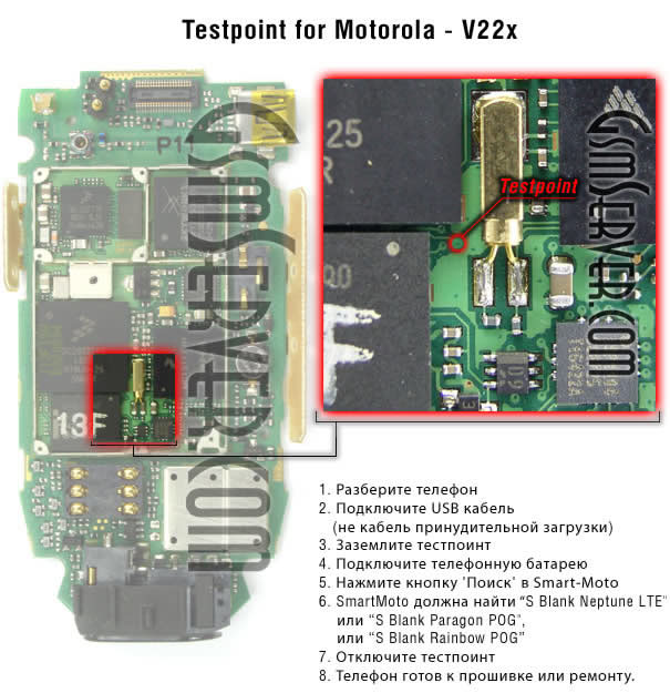

Motorola V220 хозяин говорит что завис при разговоре и не стал выключатся потом хозяин выташил батарею после чего тело не стало включаться хотел востановит по инструкции но не получается переходит во флэш режим но не конектится с прогами каким кабелем его прошивать помогите пожалуста и мне не понятно что значит
2. Подключите USB кабель
(не кабель принудительной загрузки)
что значит не кабель принудительной загрузки
помогите чайнику

Кабель,который заходить в бут без твоего вмешательства.

Не лезь в ТП. Проц прибьешь еще. Если во флеш-мод заходит дрова смотри, наверное криво легли

Сандро а схема этого кабеля есть или ссылка улыбка
Добавлено 31-10-2006 16:16
я где то в инете читал что для прошивки пойдет стандартный кабель который имеется в комплекте пойдёт ли он или нет

Нет, это кабель с зарядкой. Для Мини-УСБ не актуально

Кабель подойдёт любой, с разъёмом Mini-Usb.
Ещё понадобится программа прошивальщик и сама прошивка.
Скажи что у тебя есть, а чего не хватает?
И если хочешь оживить тело, а не добить окончательно -- не лезь в ТР !!!!!! улыбка
Удачи!

Нафига там ТП если тело во флеш входит ?
