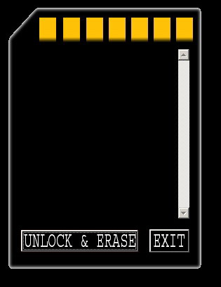

Есть такая штучка анлокер называется, а схема бала в нете. Просто форматирует до нуля инфа не остаётся. На других нокиях пробовали ни чего не получется.

http://monitor.net.ru/forum/mmc-programmer-download-5555.html
Скачивается или нет?
vovaromanenko
Сообщения: 130
13-02-2007 13:21
скачивается только непонятно как прогой пользоватся

Могу дать схему адаптера и прогу для разблокировки.

vovaromanenko
, а там проще некуда.Жмешь кнопку Unlock&Erase,за первый раз может не пойти,два-три раза нажать.
vovaromanenko
Сообщения: 130
14-02-2007 01:32
А где там жать,как там просто изображение чёрной MMC с ёё контактами и курсор моргает возле контактов
rommy
Сообщения: 779
14-02-2007 01:46
Снизу кнопки Unlock&Erase и Exit.

Они сразу появляются при запуске проги?У меня их нет,пробывл на двух компах
