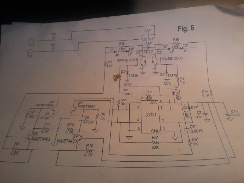

Пивет, давно не был тут.
Восстанавливаю прибор.
заменил силовые ключи. диоды в цепях затворов, драйвер ключей. Генерация пошла. желзо греет.
не могу понять как реализован запуск прибора на тиристоре.
не запускается с кнопки. on sw
на ее контактах присутствует напряжение питания.(12-15v)
q11 открыт на всех выводах Uпит
на базе и эмиттере q5 - Uпит он закрыт на коллекторе 0v. соответственно q8 тоже закрыт тк нет управления на базу .
на всех выводах тиристора тоже присутсвует напруга.
вообще не могу понять как эта конструкция работает. выполняет ли роль стабилизатора или простого выключателя?

Spam1k, нет не стабилизатор..выключатель, но с условием удержания, при соответствующем токе нагрузки....защита на Q11

так что мне требуется для запуска не как понять не могу.

Spam1k, 7AM202 термо предохранитель....

Собрал всю схему стала запускаться с кнопки. Но генерация идет черте как и быстро разогреваются транзисторы и сгорает предохранитель на 8 ампер. Если питать генератор с драйвером ключей от внешнего источника, то все работает без сбоев. Даже при токе 5 ампер (больше не поднимается при 100v) транзисторы горячие, но не сильно. При внешнем питании не работает запуск с кнопки.Не могу понять почему не правильно начинает работать задающий генератор при общем питании через резистор r17. С индукторами раньше дел не имел больше по автоэлектронике. Понять бы принципы построения.
на сколько я понял из схемы ключи по очереди заземляют выводы трансформатора. К середине обмотки через дроссель подается питание. Контур настроен на резонанс конденсатором с3.

Spam1k, проверь питание , электролиты.

нашел в обрыве один стабилитрон. соответсвенно напряжение было не нормальное. подобрал так что бы было около 15вольт от сети стало работать нормально, но ток большой при 50в уже около 10Ампер Получает не в резонансе?

Добрый день! Можете мне скинуть схему индуктора полностью? Какая у вас модель? У меня MD800-P. Не могу найти,производитель сервис мануал не предоставляет. . на 33151(MC33151) на 6 ноге плюс не приходит. Так же не понятно откуда питается вентилятор и светодиод.? Надеюсь на помощь.
