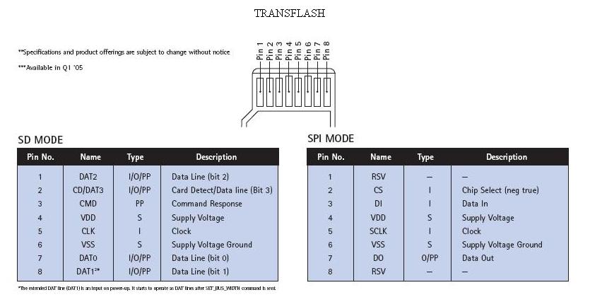

Здравствуйте, коллеги. Выхожу из ридонли, возникла труднорешаемая и малоисследованная проблема. С правилами знаком, но вот получится ли им следовать про описании, не знаю. Перестала определяться телефоном и картридером карта памяти MicroSDHC KINGMAX 8Gb. Очень хочу достать данные перед выбрасыванием. Поискал по интернету про восстановление, ничего путного нет, есть только про прошивку. Значит придется придумывать самому.
Вот тут распиновка
я измерил сопротивление между 6 и 4 пинами, около 700 Ом в режиме прозвонки, у исправной около 1200 Ом, значит она и не опредилится. Если можно, дайте данные сопротивлений других карточек (все пины относительно Vss, в омах или мв, смотря какой мультиметр).
Посмотрел на дорожки своей карты, там видны котнактные площадки, причем упорядоченные, примерно так:

Захотел к ним припаяться как-то, начал интересоваться схемотехникой, схемы карты не нашел, но нашел, что там стоит согласователь уровней с защитными диодами, обрадовался, глубже копать смысла все равно нет. В поиске искал "EMI Filter and ESD Protection for Secure Digital Card Interfaces", их много нашлось, типичный пример http://www.semtech.com/circuit-protection/esd-protection/eclamp2357n/ .
Вот тут и встал в тупик. Во-первых, все, что я встетил, не подходят по ногам. Может кто-то случайно укажет на подходящую микросхему? Во-вторых, я мог бы и сам вызвонить какие линии хоста идут к каким пятакам, а потом от них найти пятаки на контроллер карты, и паять на них новый согласователь, но тут нужен или микроскоп, или лупа со светом, я пока думаю, как это выполнить.
В общем, жду каких-либо полезных рекомендаций, сам же буду писать тут, когда что-то выясню или сфотографирую. P.S. Кстати, на другой карте даже таких пятаков нет, вот там точно не припаяться. И еще, не лучше ли паять SPI для чтения файлов? Скорость и безопасность инфы сильно ниже?Я думаю, уже готовые решения есть, надо только поискать.

Померял разные три MicroSD бракованых, и одну робочую. Все бракованые вышли из строя при записи на них. Сопротивление: (тестером х10, кОм /мультиметром (прозвонка диодов)).
1. 0,9/714 брак обьем: 4Гб
2. 1,6/1080 брак 2Гб
3. 5,0/1320 брак 4Гб
4. 3,0/1285 робочая 2Гб
Бракованые компютер видит, но отформатировать не получается. Программы пробовал разные. Вывод -выбрасывать.
