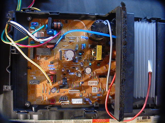

Попала в ремонт плата управления внешнего блока кондиционера Mitsubishi Heavy неизвестной модели.

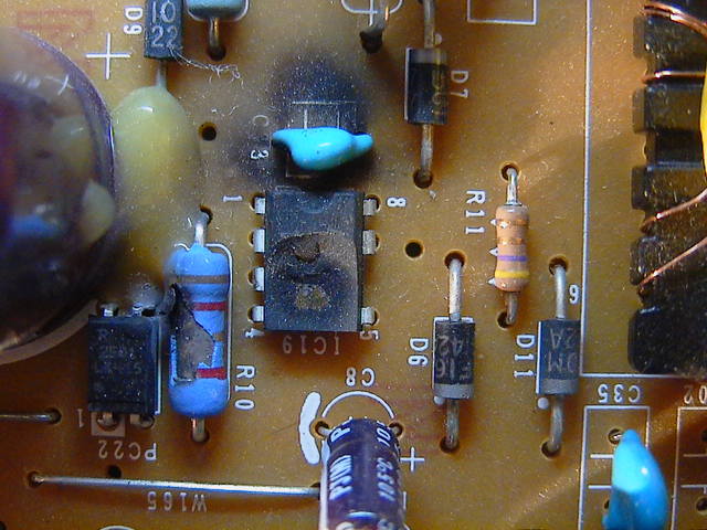

Дефект - от перенапряжения взорвался варистор и шим контроллер ИИП, разлетелось наименование микросхемы.
Оборвался токомерный резистор (R10) c 1 вывода, на минус.
Считывать сверху вниз по фото
1 - коричневый 1
2 - красный 2
3 - золотой *0.1
4 - красный - 2%
Итого - 1.2 Ом 2%
http://www.searchingtabs.com/rcolor/rescolor_ru.htm#cl
Онлайн-калькулятор цветной маркировки резисторов.
http://beam-robot.ru/electronics_for_beginners/resistor-color-code.php
http://www.diodgid.ru/cvetovaya-markirovka-rezistorov/
На крышке над платой схема подключения проводов.
Ярлык - RCV 011G004A.
По иннету нашел модель - SRC25ZMA-S.
Схема обвязки шим контроллера ИИП.
В тупую в дырки TNY266 воткнуть не удалось.
Большой ток потребления.
1 вывод шим контроллера необычный.
Конденсатор С33 (c +300V на 1 вывод)
и резистор R10 (c вывода1 на горячий минус).
Это цепь плавного старта и токомер - ?
1 - Какое наименование штатного ШИМ контроллера - IC19 - ?
2 - Какой номинал резистора R10 - ?

34rus! Спаcибо за подсказку.
Круг поиска уменьшился.
На осколке корпуса шим контроллера сохранилась половина буквы А, поэтому возможны варианты без доработки:
1 - STR-A60xx (51,52,53,59,61,62,69,79)
2 - STR-A6069H - 100КHz/10W/700V
3 - STR-A6062H - 100КHz/15W/700V:
4 - STR-A6059H - 100КHz/10W/650V:
С доработкой
1 - STR-A6251, STR-A6252 - 50КHz/15W/650V
2 - STR-A6251M - 75КHz/15W/650V
3 - STR-A6259
4 - STR-A6259H - 100КHz/13W/650V.
http://remont-aud.net/ic_power/
http://www.semicon.sanken-ele.co.jp/common/pdf/catalog/h1-o03eh0.pdf
http://pdf1.alldatasheet.com/datasheet-pdf/view/121016/ALLEGRO/STR-A62 ...
http://www.alldatasheet.com/datasheet-pdf/pdf/121022/ALLEGRO/STR-A6251 ...
Наиболее подходящий, но дефицитный контроллер - STR-A6069H. На корпусе (DIP-7) надпись: A6069H.
https://www.techpowerup.com/reviews/CoolerMaster/V550S/images/STR-A606 ...
http://pdf1.alldatasheet.com/datasheet-pdf/view/403751/SANKEN/STR-A605 ...
http://html.alldatasheet.com/html-pdf/403756/SANKEN/STR-A6069H/219/1/S ...
http://www.hardwaresecrets.com/datasheets/STR-A6059H-STR-A6062H-STR-A6 ...
Разница между ШИМ контроллерами STR-A6069H и STR-A6259H
в подключении 2 вывода (BR / FMSS).
В первом случае 2 вывод закорочен на минус, во втором - идет на конденсатор, подключенный на минус.
В обоих случаях низкое напряжение сети не контролируется.
http://html.alldatasheet.com/html-pdf/176057/ALLEGRO/STR-A6259H/2418/8 ...
Доработка более популярного аналога - STR-A6259H. На корпусе (DIP-7) надпись: A6259H.
Заключается в пайке 2 вывода на минус через дополнительный блокировочный конденсатор.
Вопросы:
1 - Как определить штатную частоту ИИП - ?
2 - Какая емкость дополнительного конденсатора на 2 выв. STR-A6259H - ?
IMHO:
1 - 100 КГц - ТПИ малых габаритов.
50 КГц - ТПИ больших габаритов.
2 - Емкость дополнительного конденсатора - 0.1 мкф.

Установил STR-A6069H - 100КHz/10W/700V .
На столе нормально работает.
Как будет в составе кондиционера - неизвестно.
