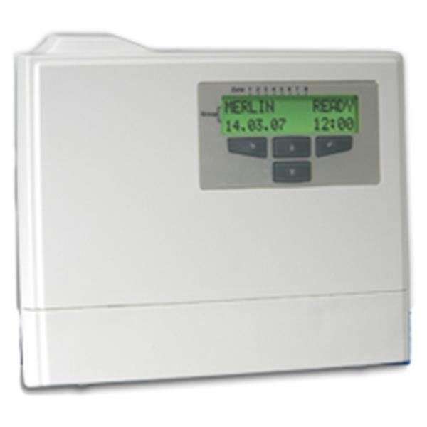

При включении сего девайса ЖК на дисплее - черные прямоугольники.
Вто такой:
собран на микроконтроллере - PIC16F4420, кварц на МК-8Мгц, память 24Схх, имс часов+кварц 32768, питание в норме, кварц генерит. Дисплей - плата с двумя каплями и собственно дисплеем.
Кто сталкивался с подобным?

ремонтирую болидовские пульты с2000М, у них зачастую такая проблема, если квадраты на дисплее то это чаще дохнет сам проц(тоже собрана на пик)

у этого дисплея есть имя. написать не сложно? посмотри на самой плате цифро/буквенный индекс. Во вторых на их (как правило) есть документы и можно поглядеть наличие сигналов на входе.
Что хоть из этого сделал? Производитель что нибудь говорит?

Дык "Винстар" какой нибудь или его же клон. Даже если на нем нифига нет надписей, то можно предположить, что это:
если у него 2 строки то в конце 02
если у него 16 символов в строке, то это WH16
получается WH1602
шит найти не проблема>> http://www.sinava.ru/WH1602.php
можно и более подробный!
Стоит обратить внимание на 3 ногу интерфейса!

Вспомнил интересную вещь... Если я не ошибаюсь, то эти дисплейчики, практически все, что мне попадались, при включении показывают одну полоску черных квадратиков. Для начала работы процессор должен инициализировать индикатор с помощью серии обязательных команд и тогда происходит типа сброс. После этого уже можно вливать в панельку текст. Так вот теперь вопрос - а эти квадраты сразу на экране или сначала появляется одна полоса квадратов а потом уже две? Если сразу после включения появляется одна полоса квадратов, но потом их становится две, то скорее всего инициализация происходит, но проц заливает в панель текст их этих квадратов, а вот если с самого начала ничего не меняется, тогда есть два варианта. 1- не происходит никакой инициализации и на панели остается одна полоска из квадратов. 2- напряжение на третьей ноге (контрастность) таково, что символов не видно, а все знакоместа залиты черным.
Посмотрел даташит... Интересный факт - символ с изображением квадрата из всех засвеченных пикселей, это символ с кодом 00h гы-гы Короче, я так думаю, что если после инициализации оторвать у дисплея шину данных и подать на него только сигналы управления без данных, то дисплей должен высвечивать именно квадраты... Правда это надо сделать после инициализации, до этого шина данных необходима

Изделие клиенту поменяли на новое, с поставщиком консультировались, сказал, что нет инициализации и скорее всего вина PIC. Бывают попадаются. Ремонтировать их нечем, по этому в утиль. Всем спасибо.

вот именно! Интересно, как поступает в таких случаях naf4eg? Там ведь, как правило, PIC и дохнет. По крайней мере, в пульте С2000

пульты висят на длинной линии, чего ж удивляться их гибели. Не знаю, какая у кого статистика, но у меня она вполне благоприятная. Не много пультов горит. Правда, есть и другая особенность. Те, что погорели, ремонту практически не поддаются улыбка Там же кроме PICа и дисплея ничего нет. Ну, а если преобразователь напряжения погорел, то 100% и PIC, и дисплей.

меняю PIC,а в 50% бывает еще и дисплей. PIC нам дает завод, мы являемся ремонтным центром болида, поэтому ходовые запчасти всегда есть.
