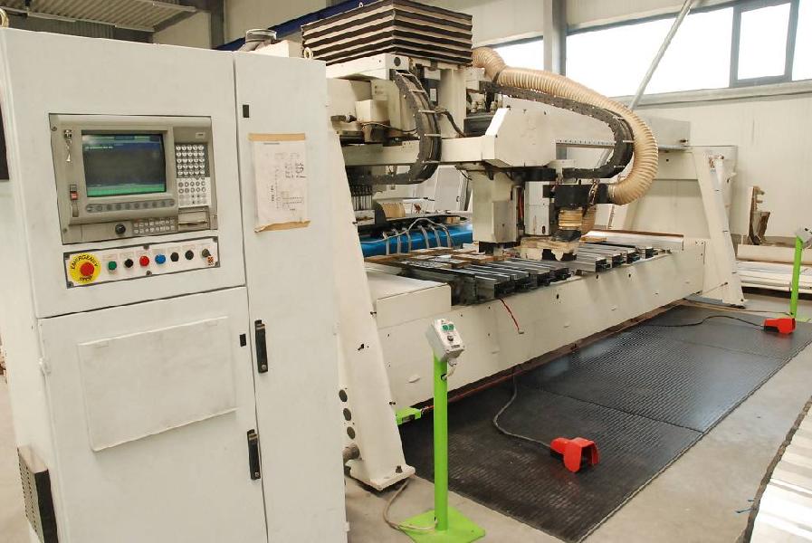

Cтанок с ЧПУ -- ROVER . Заменили сервопривод по оси Х. После чего после пробега от стола к столу система бьёт ошибку ( трудно ехать). Если работать на одном столе то работает.
При анализе подхода и процесса установки. выяснилось что адаптация к двигателю
сервисниками не проводилась совсем. Просто правильно подключили и всё! шок
В отличии от современных частотников , сервопривод двигателя постоянного тока настраивается вручную , т.е. вычислением и установкой опционных резисторов и конденсаторов , а калибровка потенциометрами.
Чтобы понять на какой козе подъехать и с какой стороны , пришлось перевести сервис мануал http://www.ps-log.si/dokumenti/Maestro/MaestroUG_Iss4.pdf к приводу и вычислить требуемую конфигурацию. Плюс ко всему тащить к станку цифровой осцил и лепить генератор на 0,2Гц для динамической калибровки

Весь процесс прошёл на ура. Всё получилось как по-писаному.. при пробеге ошибку не бьёт. НО..
когда запустили полный цикл --- не видит фрезу в слоте А.
Блеать! Шо такое?? как работает???
Стоит асинхронник ( один из многих режуще приводных. Весь отряд питается одним частотником)) Подача штока -- пневмо. Захват фрезы--- пневмо. Датчик понятно что электрический --- но вряд ли концевик. Разбирать движок чтоб идиентифицировать датчик , практически нереально. Сам агрегат родной брат этого . Ни на конопке ни на выводах датчика ни питания , ни массы нет.
Завтра поеду раскуривать дальше.
Может быть датчик холла?Или что-то в этом роде?
в схеме станка шины обозначены как сенсор разблокировки и сенсор блокировки слота инструмента отдельно. То ли там два датчика. То ли один тривыводной . Вместе с сигнальной шиной и силовой в двигатель забегает +24. Просто так коротить иммитируя датчик -- боязно

SERGE писал:
SERGE, шерсти интернет и читай датащит на шпиндель. Должен быть описан тип/принцип датчика инструмента. Хотя бы должны быть указаны рабочие границы токов и напряжений через датчик.
Не стесняйся писать производителю или региональному представителю - это не бытовуха и степень получения ответа на правильно сформулированный вопрос близка к 100%.
Добавлено 26-09-2013 10:21
SERGE писал:
Жопку ему пластмассовую сними, открутив четыре винта улыбка
