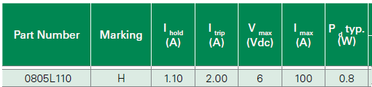

Сообщения: 3692
19-12-2017 14:07
studioclip писал:
один не звонится
studioclip, что на нём напИсано?

19-12-2017 20:40
H F001
Сообщения: 3692
19-12-2017 21:00
studioclip писал:
H
studioclip, вот параметры твоего предохронителя, если я с размерами угадал гы-гы
Длина (2.00....2.20) мм х Ширина (1.20....1.50) мм х Толщина (0.55....1.00) мм

БЛАГОДАРЮ. БУДУ ИСКАТЬ
