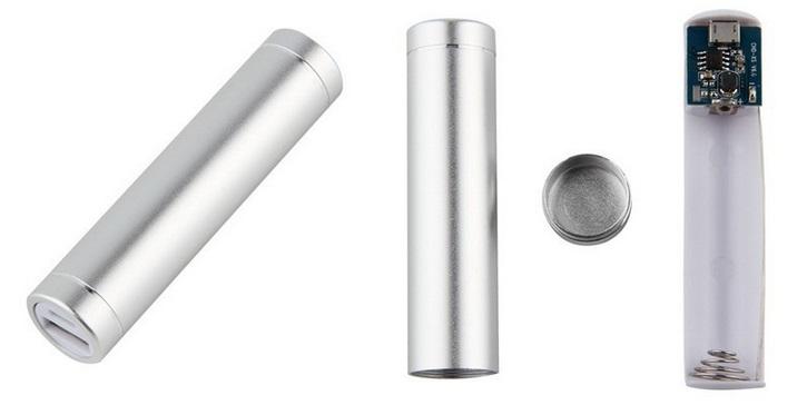

Пришёл заказ. Повербанк собран на м/с MP3401. Контроль заряда-разряда, светодиодная индикация заряда, разряда, остаток 25% ёмкости ( инд. подмигивает), преобразование до 5вольт.., и все это реализовано в одной восмилапой м/с. Запуска в нем нет, он тупо держит выход в 5 вольт. Шняга эта стоит 90 рубь. Пробую добавить к нему уминусилитель - 5 в. Если что, все свои мультиметры избавлю от "крон".
Добавлено 23-03-2017 09:39
В схему Мирона будет задействован штатный транзисторных ключ и подключится в разрыв + аккумулятора.

ЭФЭ
Сообщения: 722
23-03-2017 11:55
прибор питается 3.3V от одной литиевой батареи
Количества деталей не уменьшилось.
Цель - блочная конструкция. (LCD + микропроцессор), ( клавиатура+резистивные делители), (аккумулятор + преобр. вторичных напряжений), (блок ESRmetr), и т.д.. Такой способ сборки блочной конструкции позволяет на зубок опробовать различные варианты схем.

В этом измерителе надобно не преобразователь, а 2 аккума от сотиков + ЛДО типа 2951. улыбка
ЭФЭ
Сообщения: 722
26-03-2017 09:22
ЭФЭ писал:
В сумме вышло 9.15в (+5.00 и -4.15). Светодиод разряда не светится, похоже ничтожный ток потребления. Надо бы посмотреть на индикацию остатка емкости (менее 25%). Час работы емкость лития просел с 4.12 до 4.11. Долго ждать, оставил включенным.
