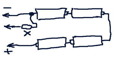

Всем добрый вечер. Имеется "дачный" телефон motorola m3788. Аккумы там умерли, решил заменить их на 4 аккума ААА, конструкция позволяет. Предыдущие грелись при зарядке, и БП тоже грелся, не критично, конечно. Обратил внимание на деталь в корпусе аккума, похожа на стеклянный диод, но не звонится ни в какую сторону, точнее, звонится по 8 кОм в каждую.Что там может быть, и не это ли причина нагрева аккумов? Хотелось бы, чтобы новые подольше служили. На "картинке" деталь "Х". Есть еще 4-й контакт, но он висит в воздухе. Умерший аккумулятор был уже неоригинальный, NiMh.
Или это просто датчик температуры?

vo_stok писал:
Это не причина.То что греется это нормально.
vo_stok писал:
И датчиком темп. он тоже служит.Если включить без него,некоторые моторолы пишут "вставьте батарею".
