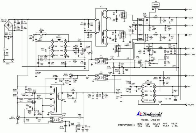

Вот имеется такая схема: - LPK2-30
беда разрешение желает лучшего. Может у кого есть?? Сам 3 дня искал да наткнулся на ваш форум. Спасибо всем!!!

Вообще-то это схема Sunny 230
http://www.rom.by/files/SUNNY_ATX-230.zip
А LPK2-30 вроде собран на SG6105.

Приношу извинения, при более внимательном просмотре обнаружилось что это действительно не то что написал. Схема LPM2 - 019 хотя на корпусе указанно LPK2 - 30. Дежурка - C5353

Схема LPM2 - 019 - может у кого есть схема именно на 019 - лпк2-30 отличаеться в номиналах обвязки 3845 . зарание спасибо и буду очень рад поремонтировать эту плату для переделки попробовать без дижурки так как я ее быдрал еще лет 5 назад .дижурку возму с 5 и 12 в последовательно . или подскажите где схему поискать
