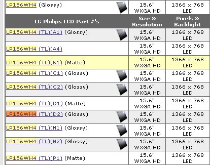

Имеется бук с разбитой матрицей LP156WH4(TL)(D2). Поиск выдаёт кучу ссылок но ни одной с полным совпадением "имени". Прощу прощения если где-то протупил, но поиск по форуму тож не помог. Прошу подсказки по аналогу для замены или хотя бы что б ткнули носом в инфу по системе маркировки матриц, т.е. я предполагаю что возможно эти буковки в скобках могут обозначать в некоторых случаях несущественные отличие, позволяющие произвести замену, типа у меня сабж с матовой поверхностью а с другой буквой может быть и глянцевый, т.е. замена возможна, тем более что клиент заявил что ему пофику матовая или глянцевая будет.

agua , изучай и сравнивай http://www.screentekinc.com/lg_philips-notebook-screens.shtml
LP156WH4-TLD2 и LP156WH4-TLD1 отличаются только поверхностью - глянцевая и матовая http://4nb.com.ua/downloads/pdf/LP156WH4-TLD1.pdf

Ну а с буковками в даташитах написано When you obtain standard approval, please use the above model name without suffix, что примерно значит "в типовых вариантах использования применяйте матрицы без суффикса", т.е. надо понимать что по логике эти так называемые суффиксы ставятся при поставке матриц под конкретные модели буков или т.п., в общем же они могут не играть роли, но тем не менее хотелось бы знать их расшифровку. А такой инфы я не нашёл, сам достаточного опыта не имею что б систематизировать и сравнить, хотя и ремонтами занимаюсь уже не первый десяток лет, но ноутбуками не так давно и объёмы не те, что б иметь возможность делать самостоятельные выводы, потому и решил, что здесь есть люди с более узкой специализацией и соответственно с большим опытом и могут помочь. Я думаю не одному мне была б полезной информация по значению этих "суффиксов", зная их расшифровку жизнь стала бы намного легче.

agua , качай DataSeet_ы на матрицы LP156WH4-TL xx с доступными суффиксами и сравнивай разъёмы LVDS и напряжение питания , отличий думаю не увидишь . А поэтому бери любую для тебя доступную ...

Кстатьи, везде, где нахожу - с двойкой в конце глянец а с единичкой матт, а у меня двойка и матовая. Вот это и привело к сомнениям.

Вопрос решён - матрица заменена на LP156WH4(TL)(N1). Единственное отдичие кроме "суффикса", как его обозвали в даташите, это то, что родная была матовая а эта глянцевая. Матовых в момент заказа просто не оказалось в наличии, а т.к. клиент заявил что ему пофику то и ждать матовую я не стал, взял глянец. Решение о подборе замены было принято вместо меня поставщиком, который мне заявил по простому - ты такими вопросами не парься, ты заказ давай, а мы пришлём что надо.
