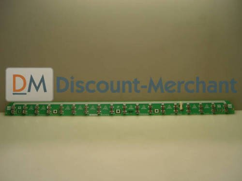

asanik
Сообщения: 6907
09-03-2015 16:54
Как вариант, тут перечитать. Может вскрыл кто и посчитал...
Добавлено 09-03-2015 17:01
6636L-0006B - https://www.google.ru/search?q=6636L-0006B&newwindow=1&espv=2& ...
- http://www.ebay.co.uk/itm/6636L-0006B-INTERFACE-BOARD-LC420WU5-SLA1-PH ...
Судя по фоткам - 18 получается -
- http://www.tvparts4less.com/6636l-0006b-interface-board-lc420ss8/
R2D2
Сообщения: 710
09-03-2015 23:43
Та вот думаю применить от неё комплект инверторов в панель AUO T420HW01 v.2
В ней тоже 18шт EEFL-ламп впараллель, только более короткие выводы-градусники чем у лыжных ламп.
И еще на обеих планках ламп по 18шт синих конденсаторов 15pF 6kV .
Вот думаю не помешают ли эти конденсаторы неродным инверторам?
  LAMP in AUO T420HW01 v.2.zip  465,09 КБ  Скачано: 151 раз(а)
  INV_Master for AUO T420HW01 v.2.zip  342,11 КБ  Скачано: 135 раз(а)
  INV_Slave for LPL LC420WU5-SLA1.zip  309,23 КБ  Скачано: 125 раз(а)

R2D2
Сообщения: 710
16-03-2015 13:23
Заменил все 18шт ламп с CCFL(950мм) на EEFL(958мм), пришлось убрать пластиковые перегородки из-за бОльшей длины.
Прилепил комплект доработанных инверторов для EEFL 6632L-0470A REV-1.2(MASTER) , 6632L-0471A REV-1.2(SLAVE).
Синий светодиод с мастера пришлось вынести, что-бы мог освещать одну из ламп.
Конденсаторы с планок ламп пришлось заменить перемычками, т.к.
с ними подсветка тухла через 2-3сек, вероятно срабатывала защита от недогруза.
Все собрал, все засветилось.
