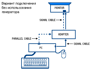

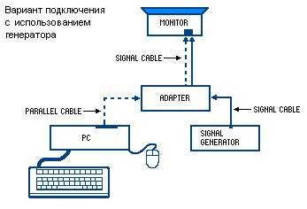

Как подключить SoftJig?
Ниже, размещено два основных варианта подключения.
Наиболее правильный - вариант с генератором сигнала, так, как в некоторых случаях, например при больших геометрических искажениях, вы просто не сможете воспользоваться программой SoftJig-а. Однако при этом, вам кроме генератора, придется подключать еще один монитор(для работы с программой).
Как пользоваться SoftJig-ом?
Подключаем, устройство, запускаем программу, работаем. Перед работой, рекомендуется снять прошивку, во избежание непредвиденных ситуаций. Ну, а с программой, через некоторое время, методом проб и ошибок, сами разберетесь. Пока, только, некоторые рекомендации:

    На монитор должен быть подан сигнал, оговоренный в сервисном мануале. Причем важны не только частоты HSYNC и VSYNC, но и их полярность! В противном случае бывает ситуации когда настроить можно, но сохранить настройки нет. Самый простой способ для решения этой проблемы - установить в системе на компьютере от которого подается видеосигнал драйвер для данной модели монитора.
    Для 14" -15" мониторов 800x600 85Hz H+, V+
    для 17"-19" мониторов 1024x768 85Hz H+, V+
