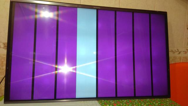

Всем привет.
ТВ Samsung LE32S81BX/BWT.
Состав:
БП: BN44-00191A.
Майн: BN41-00878A.
Матрица: T315XW02.
T-con: T315XW02 V9.
Дефект на фото:
На T-con напряжения соответствуют найденным данным в интернете.
Автоном не нашёл, как запустить. На подмену T-con не нашёл.
Фото T-con:
Пробовал отсоединять шлейфы матрицы по очереди:
Вопрос: это в T-con дело, или в самой матрице? Лечится?

master pit, я эту тему штудировал. На моём т-коне нет точки с надписью AG...
1 нога разъёма соединена с корпусом.
ШЕФ3, это точно? Не хочется тратить попусту деньги на другой т-кон...

Fux писал:
А ещё что-то на нём померил?А расписать состав не пробовал?Даже на картинке твоей можно многое измерить,а не там ли дело?

ALBERT02, состав завтра могу написать. Есть там и "любимая" AS15. Завтра попробую махнуть, хотя не очень похоже, да и ступеньки гаммы вроде нормальные.
А что мерить? Именно с такого т-кона напруг не нашёл. Нашёл похожий в базе ремонт-ауд, все выложенные напруги соответствуют.
VGL, VGH, VCOM, 1,2 V, 3,3V и т.д....

Fux, лично мне не нравится вот этот участок панели , проверь планку и шлейф на стекло в этом месте .
P/S:попадался мне LDO на T-con глючный , выдавал такие же полосы на изо .

Сегодня разобрал матрицу. При шевелении шлейфов с планок на стекло меняется цвет полосок, при нажатии - пропадают чёрные полосы напротив шлейфа.
По ходу, отвал микросхем на шлейфах. Причём каждый шлейф реагирует на шевеление, только немного по разному.
Матрицу в утиль.
Решено. недовольство, огорчение
