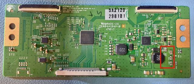

Матрица LC420DUN(SE)(U3)
Маин EAX64909901 (1.0) LD21B/LC21B
T-Con p/n 6870C-0401C Model 32/37/42/47/55 FHD TM120 Ver 0.3
На аппарате пропало изображение. На включение реагирует адекватно, есть реакция на нажатие кнопок с пульта ду. На БП были заменены все электролиты (из профилактических соображений).
На плате T-Con обнаружился сгоревший предохранитель (2А) и КЗ, виновником которого был C209.
Помогите с опознанием номиналов элементов (емкость, напряжение) C209, C210, C191, C192, C193. Внешне они совершенно идентичны. Я попробовал их измерить, результат был 10мкФ.

Уточниться по своим измерениям (фактор кривых рук и глаз никто не отменял ) и, все же, понять номинальное напряжение.
Поясню: я не специализируюсь на ремонте телевизоров, и для меня это первый опыт, скажем так. На вход T-Con, как я понял, приезжает 12В. Если есть схема на данный узел, буду признателен, или если явно скажете номинальное напряжение. (10мкФ-16В/10мкФ-25В и т.д). Спасибо! |
paradoxx Новичок Сообщения: 4
Поставил с ноутбучной платы 10мкФ-25В. Ну, и сгоревший предохранитель заменил. Все заработало
P.S. судя по размеру емкостей на ноутбучных платах, на плате T-Con установлены емкости 10мкФ-16В |
iv-9 Участник Сообщения: 1672
Жди повтора, С209 и С210 там часто по очереди дохнут, менять надо оба сразу, можно одним на 22,0-47,0. И никогда не суди по размерам о возможностях - это женский удел. По-нормальному - померяй, сколько на них накачивается после диода и умножь измеренное на 2 - вольтаж желателен не менее. |
| iv-9 писал: | Жди повтора, С209 и С210 там часто по очереди дохнут, менять надо оба сразу, можно одним на 22,0-47,0. И никогда не суди по размерам о возможностях - это женский удел. По-нормальному - померяй, сколько на них накачивается после диода и умножь измеренное на 2 - вольтаж желателен не менее. |
Вы были правы, вернулся. В этот раз был пробит C191. Заменил все, стоящие рядом: C209, C210, C191, C192, C193. Напряжение не удалось измерить, тк второй раз в руки попала только плата T-Con. |
