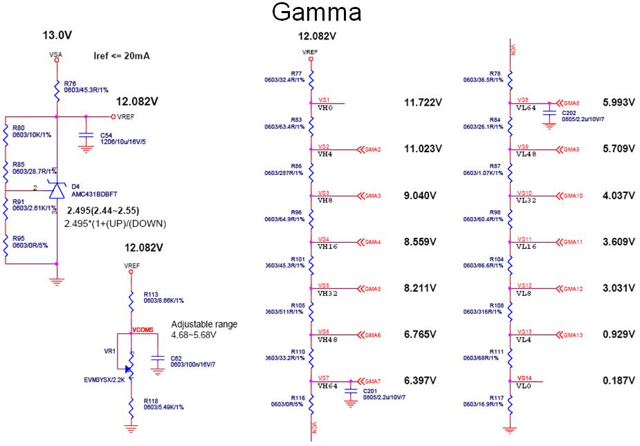

Описание проблемы:
Понижена общая яркость изображения, немного искажены цвета (много красного), остаются следы от предыдущего статического изображения, мерцание изображения (особенно заметное на белом фоне).
Из-за искаженных цветов похоже на проблему с AS15-F, но изображение не засвечено, как обычно бывает в этих случаях, а наоборот темное, негатива нет.
Если подрегулировать настройки до предела возможного, то изображение вполне можно смотреть, но качество уже совсем не то...
Первое время, пока только проблема начала появляться, сначала несколько секунд было нормальное изображение, а потом искажалось. Сейчас искажается практически сразу - где-то за секунду.
Также, не знаю есть ли тут какая-то связь, но незадолго до этого был странный глюк проявляющийся не часто - может раз в несколько дней. Изображение искажалось полностью - вертикальные полосы, сквозь которые еле видно изображение ТВ и пронзительный писк, при этом ни на какие кнопки ТВ не реагировал (типа подвисания - развешивался только отключением от сети). Поскольку ТВ еще как-то работает и я его периодически смотрю, то заметил что пока больше такого глюка не наблюдалось, возможно потому что реже стал его держать включенным.
Читал о подобных проблемах тут:
http://www.nimafirst.com.ua/praktika-remonta/raznoe/remont-televizora- ...
http://monitor.net.ru/forum/viewtopic.php?t=375749
http://monitor.net.ru/forum/viewtopic.php?t=375748&postdays=0& ...
http://monitor.net.ru/forum/topic375748-192.html#3940034
Ниже привел таблицу измеренных значений на микросхеме AS15-F.
Сразу при включении похоже все напряжения нормальные, но тут же где-то за секунду они изменяются до ненормальных значений... Особенно смущают напряжения на входах AS15-F, часть из них просто одинаковые, а по идее они должны возрастать от A к N. Еще смущает напряжение Vcomi: 8.96 V, при отключенных шлейфах на матрицу (при подключенных оно 6.01 V).
Буферный элемент Ni(38)->No(48) - похоже неисправен, т.к. большая разница между входом и выходом (14.35 V и 6.94 V, соответственно).
Также ниже привел еще таблицу измеренных значений VGMA: 1-22 (с подключенными и отключенными шлейфами идущими на матрицу).
С отключенными шлейфами некоторые сигналы VGMA: 3,5,7,9,14,16,18,20 уходят в 0 V - так и должно быть?
И еще значение VGHC при отключенных шлейфах почему-то ниже (17.70 V), чем при подключенных шлейфах (21.3 V).
Вопросы:
В чем может быть проблема?
Достаточно ли просто заменить неисправный буферный элемент (например эмиттерным повторителем) или тут может быть еще что-то?

Ниже приведены таблицы измеренных значений на микросхеме AS15-F (в скобках номера ножек микросхемы) и VGMA1-22:

Ремонтирую не профессионально, занимаюсь от случая к случаю когда просят. Поэтому опыт небольшой.
Гамма-корректор - устраняет нелинейность вывода на панель, для правильной передачи полутонов.
Понимаю, что из-за него может быть занижена яркость, но перечитав сообщения на этом форуме - в основном видел примеры либо с искаженными цветами (типа негатива и прочего), либо выбеливание изображения.
Но понятно что за счет того, что на этих VGMA нет высоких напряжений около 15 В, то общая яркость может и упасть, но меня смущает не это, а то что на входе этого гамма-корректора тоже напряжения неправильные. Хотя, возможно, если его выпаять может они и выправятся.
Вопрос следующий - есть смысл заменять только неисправный буфер (на элемент эмиттерного повторителя) - решит это проблему? Или по любому придется менять всю микросхему?

Меня смутили те напряжения, что на входе AS15-F - они то тоже не корректные, неужели это все последствия неисправности одного буфера микросхемы?
Может тогда подскажите - если я просто отпаяю ногу с неисправного выхода микросхемы AS15-F - No(48) - это что-то изменит или только если заменить на эмиттерный повторитель - увижу результат?
Или может для получения результата, достаточно поднять ногу неисправного выхода и подать на дорожку сигнал с выхода ближайшего по напряжению буфера Mo(1), можно через диод, например.
Дело в том, что даже если сделать простейший повторитель на нем упадет 0.6-0.7 В и все-равно нужные 15 В не получатся на выходе, будет меньше..., хотя конечно уже будет и не так как сейчас.

По самой плате тяжело ориентироваться. А схемы конкретно по своему T-con что-то не нашел...
Но судя по вашему замечанию они формируются как-то с выходов AS15-F ?
Если кто даст подходящую ссылочку на схему конкретно моего T-con (T420HW01 V2) - буду очень признателен!

Ссылку-то дать можно..., только ты её не откроешь...
Хотя, и так можешь найти -
- https://www.google.ru/search?q=t370hw02-ve-bn07-00644a-memc-t-con& ...
- https://www.google.ru/search?q=t400xw01-v7-bn07-00650a-t-con&oq=t4 ...
Тут поищешь еще конкретнее - http://ru.scribd.com/doc/20742914/T400XW01-V7-BN07-00650A-T-CON

27-06-2014 15:30
ekostq писал:
Именно так. Замыкание одного буфера ведет к перекосу всей "лесенки".
Сюда загляни и всё поймешь - http://monitor.net.ru/forum/viewtopic.php?t=375749

asanik, за ссылки спасибо - все скачал. А с последней схемой стало совсем все ясно! Теперь займусь установкой костыля вместо сгоревшего буфера.

В общем скрестил я это чудо китайской техники 42LG5000 с легендарным отечественным транзистором КТ315Б и все заработало!
Результаты с замерами и картинками представлены в шапке.
Комментарии к фотке в шапке, с припаянным на T-con транзистором КТ315Б:
Поскольку подпаяться к ножкам микросхемы не удалось (все-таки достаточно мелковато) - пришлось напряжение питания VDD и землю VSS брать в другом месте.
Землю (VSS) (Синий провод) через резиcтор 1 кОм на Эмиттер подал с контакта (не распаянного на плате): C247 (с его правой стороны).
Питание (VDD) на Коллектор транзистора (Красный провод) взял от резистора R271 (с его левой стороны).
Сигнал Ni на Базу транзистора (Белый провод) взял с контрольной точки: REF_F1 .
Выход No взял с Эмиттера (Оранжевый провод) и подал на RN21 (на ногу с правой стороны, внизу).
Ножки микросхемы Ni(38) и No(48) отпаял от платы и поднял.
После этого установил на место плату, включил и сразу все заработало! Вроде восстановилось все как и было раньше. Яркость, на глаз, как и раньше (на исправном), цветность тоже, похоже, такая же. Затем проверил с сигналом с компа, подав чисто белый фон - он выглядит ровно без вертикальных полос. Мерцаний горизонтальных полос и следов от предыдущих статических кадров тоже нет.
В общем все наладилось. Результат меня, в принципе, вполне устраивает и когда придет заказанная микросхема AS15-F я еще подумаю - стоит ли лишний раз лезть и впаивать ее или дождаться сначала, когда старая совсем сгорит.
Единственная проблема в том, что по замерам, на распаянном эмиттерном повторителе падение напряжения на выходе целых 0.68 V, а на буферах микросхемы AS15-F наоборот на выходах напряжение больше, но не более чем 0.03 V. На глаз правда, я пока никаких цветовых искажений, с этим связанных, не заметил. Но возможно есть смысл ставить не такой простой эмиттерный повторитель, а что-то с меньшим падением напряжения.
Есть у кого еще какие-то идеи, чем несложным, недорогим и не таким мелким можно было бы заменить отдельные сгоревшие буферы микросхемы AS15-F ?
Чтобы в следующий раз лучше диагностировать проблему - хотелось бы еще выяснить, следующий вопрос:
Почему из-за проблем с гамма-корректором (даже одним из буферов AS15-F), по-мимо искажений цветов, дополнительно еще остаются следы от предыдущего статического изображения, появляются вертикальные полосы, мерцают горизонтальные (особо заметные на белом фоне) ?
Ведь остальные напряжения не относящиеся к гамма - вроде были в норме, в чем тогда проблема?
