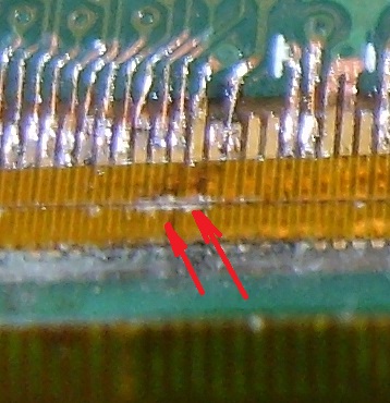

Vlad-1966
Сообщения: 11698
06-03-2015 14:09
vaso5 писал:
буду звонить прямо на шлейфы
-а то один пистон на твоём фото подозрительный.
алеx3
Сообщения: 3516
06-03-2015 21:31
Советовать тут чего либо не реально, апарат у тебя и тебе вызванивать выглядывать, по фотке могу только одно сказать, я вот те места где цвет "зеленки" поменялся побывала значит и там вода под слоем лака, нужно соскаблить, может такое быть что визуально вроди дорожка есть только зеленка цвета другого, начинаеш скальпелем снимать лак а нету там дорожки .

asanik
Сообщения: 6598
09-03-2015 13:31
vaso5 писал:
Особенно заметно от 2ки. Не знаю, почему на фото не видно.
Это, скорее, в видеосигнале тянучки и к панели не имеют отношения. Обычно или красные или синие...
Василь, а вот эти коричневые потемнения на прокатывают однозначно -
(и правее еще есть подобное по по шлейфу на фото)
...бывает на таких местах даже прогары образовываются с углями и дырками... нужно прорезать и вычищать... (или соединять обрывы ) и обратную/внутреннюю сторону шлейфа внимательно осматривать в месте состыковки шлейфа и планки...
