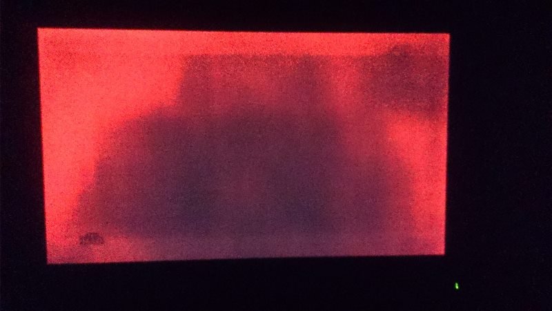

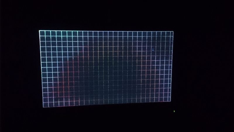

Здравствуйте.
Плазма LG 32PC5RA Chassis PP81D
PDP 32F15384
PS7231-1-LF
32F1B_Y EAX43038302 REV:C
32F1B_XL EAX43083402 REV:A
32F1B_XR EAX43083502 REV:A
32F1B_Z EAX43177602 REV:B

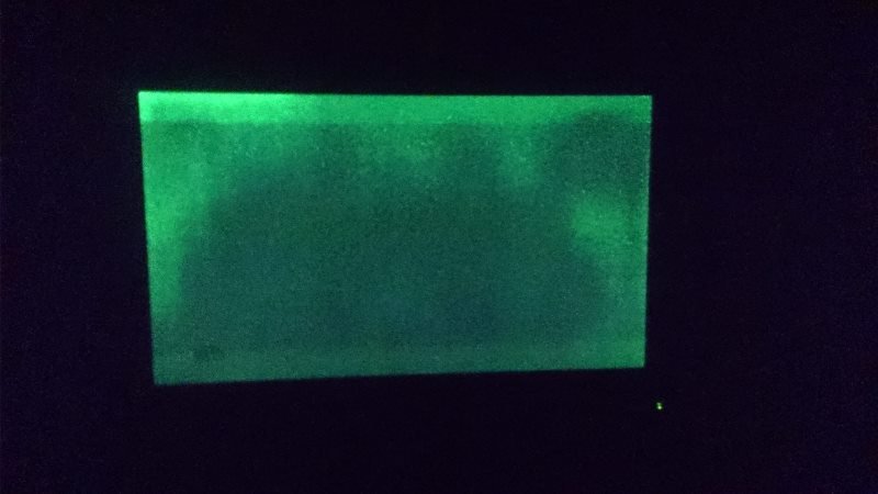

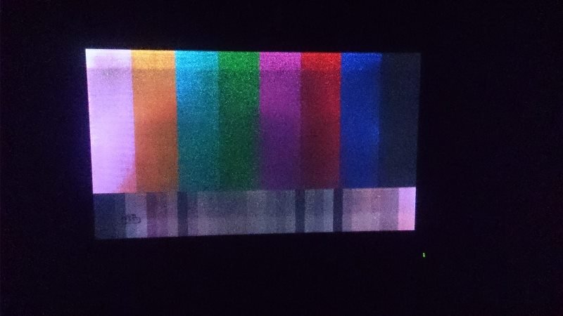

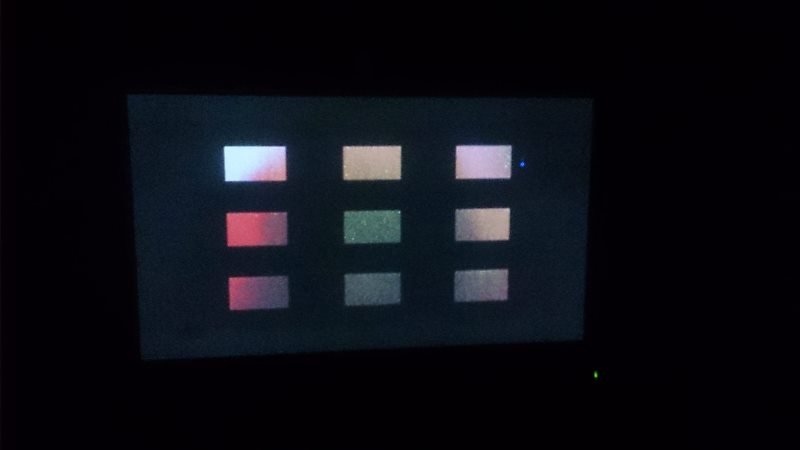

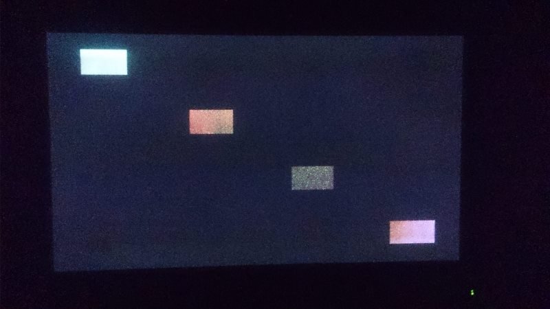

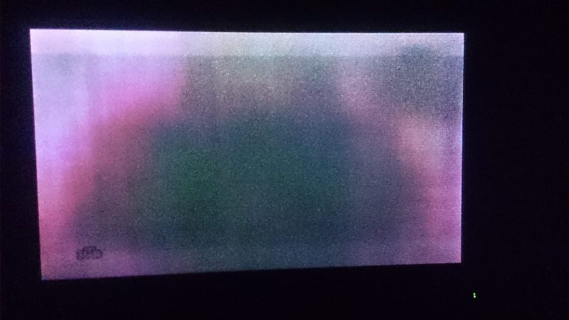

После скачка напряжения в сети, вот такой дефект. Изображение темное, грязное, много шума. MAIN работает нормально, есть звук, авто поиск, регулировки. С VIDEO OUT, четкая картинка. Год назад был тот же дефект и тоже после скачка напряжения. Тогда заменили Y_SUS. Еще раз менять плату клиент не хочет, пробую отремонтировать.
Изображение как с настоящей Y_SUS, так и с платой прошлого ремонта, одинаковое.
С блока питания напряжения 5V, 9V, 16V,63V, 194V в норме, без пульсаций, но конденсаторы на всякий случай заменил.
На Y_SUS:
VS-194V
VY-63V
Vset-334V (измерял относительно общего)
DC-DС выдает 5 и 16V (на конденсаторах)
На Y_SUS проверил все конденсаторы, прозвонил транзисторы. Ничего не перегревается.
Включил панель в автоном, вот фотки:
Осциллографа сейчас нет, только "ХАМЕЛЕОН"

allecs
Сообщения: 75
17-12-2015 12:05
Так, ничего не нашел. В Z_SUS два IGBT транзистора 30F122, q181 и q182. Тестер транзисторов их не определяет, хотя мосфеты определил - 9N25C на этой же плате.
Должен ли тестер транзисторов определять IGBT транзисторы? У меня Mtester V2.07/

allecs
Сообщения: 75
17-12-2015 17:54
Обычным, даже двумя, проверил - в порядке. А осциллограф будет через две недели.
ua3qgx
Сообщения: 1347
17-12-2015 18:12
allecs, Тестер транзисторов не определяет IGBT насколько помню. Из своей практики по транзисторам 30F124, 30J124 может из 10-20 шт определить 2-3 как MOSFET а остальные показывает как емкость (это емкость затвор - эмиттер). Только мультиметром.

ua3qgx писал:
Могу научить косвенно определять прибором живность игбт транзисторов....прям как первый раз их увидели....
Переводишь прибор на 200мегаом и проверяешь как полевик...на затвор положительный(красный) щуп относительно эмитера(стока) и транзистор открыт....колектор- эмитер звонится в обе стороны, подаешь отрицательный(черный) щуп на затвор и транзистор закрылся....показывает переход тока от эмитера к колектору...но этого не достаточно для проверки магазинных транзисторов....

allecs
Сообщения: 75
19-12-2015 00:56
Нашел два параллельно включенных резистора (R211 и R215) по 5,6 ома, оба в обрыве. Поставил по 4,7 ома, теперь экран черный, а Vy меняется от 3 до 28 вольт.
Копаю дальше.
allecs
Сообщения: 75
20-12-2015 15:49
Когда менял резисторы, не заметил, что бросил соплю и закоротил дорожки. Убрал, и телевизор заработал. И так, дефект из-за обрыва R211, R215.
Тему закрываю, всем спасибо.
