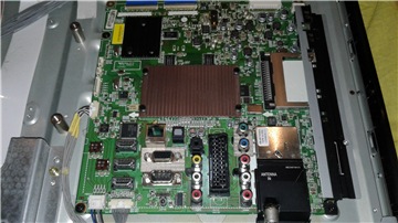

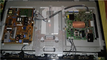

Всем привет.
Состав:

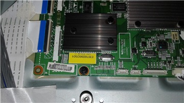

Main EBT60992501, процессор под радиатором, оперативки NT5TU128M8DE-BD, видео под радиатором, оперативка H5TQ1G63BFR-12C, плата питания 3PAGC10017B-R
Питания на Main
12В, 3.3В, 19.2В, 16В, 1.2В, 1.8В
При включении с сенсорной кнопки включения появляется заставка "LG Life is good" и часы в виде"--:--", в таком состоянии ТВ может находиться 10 минут, дальше смысла не было проверять.
Пытаюсь найти связь между рабочим ТВ с логотипом и логами Critical Error : PWM Uninitialized!!!
000048.986965:RootInit] ================Inverter Control : Off
И хочу понять что делать дальше,
Смотрел http://monitor.net.ru/forum/lg-32lb582v-zg-info-594869.html и http://monitor.net.ru/forum/viewtopic.php?t=589086 и http://forum.ixbt.com/topic.cgi?id=62:16440-3
Фото:
Логи:

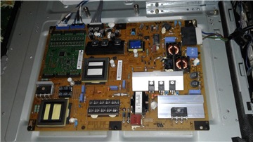

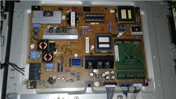

Да, и не трогай блок питания, на него всё приходит, но, что то не работает. Процессор!!!!!
Добавлено 14-02-2017 13:00
Да вот ещё, Фото БП левый, верхний угол, где трансформатор и диодный мост на радиатре.Стоят по 12В и ..резисторы, двухватники, напиши пожалуйста номиналы.А то какой то ухарец влепил по десять Ом.

Процессор под радиатором LGE3556. Поиск рулит. Прогрев и желательно замена проца.
В первую очередь искать проблемы по данному шасси (LD03D) и по процессору а не по аналогичным проблемам на других шасси.
Я грел такой проц в качестве временной меры и уже 3 месяца работает но это не выход. Только замена.

CTX, по 62кОм 5%(син, красн, оранж, золотой). R221 R222.
Есть там еще справа R261 R262 по 1 кОм.
CTX писал:
здесь то, радиатор снять,
Радиатор на процессоре как вкопанный сидит. Как на термоклей посажен.
Вынул плату, снял защелки с радиатора, погрел феном радиатор, обратно завинтил. ТВ работает голливудская улыбка
Жду пока опять перестанет работать.
Греть надо процессор а не радиатор. И желательно вместо
термопрокладки поставить хорошую термопасту.
