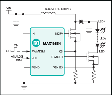

Проектирую мощную светодиодную подсветку для микроскопа на 10 ватт - 20 штук полваттных smd светодиодов на 120 ма установленных на алюминиевую печатную плату.
Все что продается на Алиэкспрессе полный отстой - слабая мощность, большие габариты, светодиоды обычные выводные - прошлый век и у многих свет с синеватым оттенком.
Никак не могу найти подходящий своей доступностью step up драйвер.
Входное напряжение 12В. Выходное до 18В 500ма. 4 полоски по 5 светодиодов.
Пробовал LM2577, все работает но ток регулировать неудобно и микросхема слишком высокая. Весь монтаж должен быть не выше 3мм.
Прошу совета.

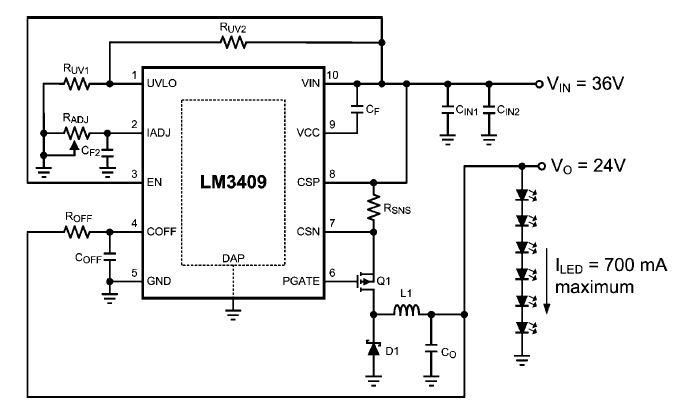

HiVoltage

http://www.circuitdiagramworld.com/led_circuit_diagram/LM3409_dimming_ ...
http://www.electroniccircuitsdesign.com/led-driver-circuits/ltc3600-le ...

HiVoltage,
LM3409 и LTC3600 это понижающие преобразователи. А мне надо повышающий. Пойду ковырять платы ноутбучных матриц, у меня их штук 50 скопилось

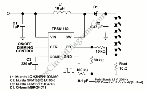

HiVoltage
Сообщения: 557
22-01-2016 21:02
slowolitus писал:
Тебе нужен драйвер с регулируемым шимом, либо встроенным, либо дополнительно схему.
Распространенные драйверы без шима, в мониторах яркость регулируется контроллером, поэтому со встроенным шимом редко встречаются.
По-простому на вход on\off подаешь импульсы с шима примерно такого и регулируешь. С выхода 555 на вход on\off любого подходящего драйвера.

HiVoltage
Сообщения: 557
23-01-2016 09:02
chignon писал:
По-простому потенциометр в качестве токового резистора и регулируешь.
Это не лучшее решение. Леды лучше постоянным током питать.

HiVoltage
Сообщения: 557
23-01-2016 09:26
chignon, а че не так? Покажи схему, как ты собираешься вместо токового резистора переменник использовать.
На примере этой. Токовый 10 ом. Для регулировки яркости тебе нужен резистор от 10 ом (макс яркость) до...? Меньше 10 ом нельзя, это увеличит максимальный ток.

HiVoltage
Сообщения: 557
23-01-2016 10:02
chignon писал:
HiVoltage, а во сколько раз уменьшать? В 10? Тогда 10-100 Ом, какие проблемы
Проблема в том, что у тебя на входе FB (Feed Back) должны быть стабильно импульсы 5В (10 ом 500 мА) иначе преобразователь хз как работать будет.

HiVoltage
Сообщения: 557
23-01-2016 15:10
chignon писал:
200мВ там, под ток 20мА рез. 10 Ом.
У подобных драйверов на фидбэк напряжение примерно такое, плюс-минус, но никак не 5В, и не импульсы.
Я тебе для примера написал 10 ом 0.5А для мощных LED. 20 мА ток мощных LEDов у тебя? С дуба рухнул?
Добавлено 23-01-2016 15:19
chignon писал:
Я тебе про импульсный ток на резисторе. Пилообрзаный там, не принципиально. Напряжение на входе FD зависит от схемы внешний или встроенный делитель.
В любом случае переменный резистор твой это извращение.
Покажи как ты собрался потенциометр с датчика тока на FB подключать? У тебя сопротивление не должно быть меньше 10 ом, а напряжение на движке должно меняться от 0 до максимального при максимальном токе. Иначе работать не будет. Как?

HiVoltage
Сообщения: 557
23-01-2016 18:06
chignon, 10 ом, 0.5А - я тебе про конкретную схему на рисунке. 5В максимальное напряжение на резисторе. Все правильно. Че тебе непонятно?
В других схемах датчик тока может быть другим, и напряжения другими. Но ток все равно для мощных LEDов не 20 мА. Смотри график. 200 мА это темнота уже, 100 люменов.
Покажи любую схему с регулировкой яркости потенциометром в качестве токового резистора.
Первая проблема, которую тебе надо решить - на движок резистора не может "лечь" на землю. Переменник вместо токового в данной схеме - движок вниз = рост тока. Минимальный ток - движок вверху. Ближе к земле у тебя или LEDы сгорят, или дроссель, или ключ - потому как ток будет максимально возможным для преобразователя.
