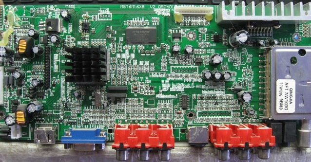

    zhuk22-11-2011 12:30
      пожож на эту но шасси MST6M16XB V2
      расположение некоторых мс по другому
      матрица V420H1-L05 Rev.C4
      проц- MST6M16JS-LF
      флеш- 25F16
      ОЗУ- W9412G61H-4
      тюнер- TNF931D-BFDR1

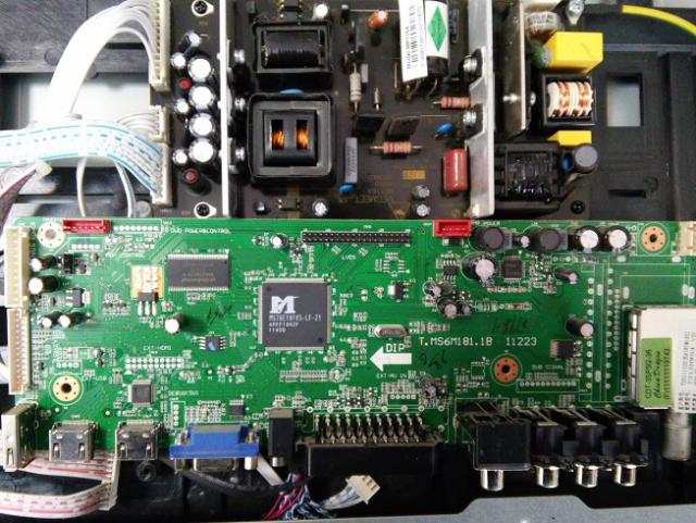

    Jeka_s08-02-2012 17:34
      CHINA LG 32"
      MAIN: HX6M181 V2K
      MPU: MST6M181VS-LF-Z1
      FLASH: W25Q32
      MATRIX: не опознана
      T-CON: LC320WXN-SBA1

    mae4tro24-10-2012 09:48
      phoenix gold pt-3208 (шасси t.ms6m181.1b 11223) проц mst6e181vs-lf-z1 .
      матрас без названия прошивка флеши 25х32
      меню-4711-47- вход в сервис.
      Симптомы возможной неисправности: телек труп с горящем светодиодом дежурки - лекарство с ериссона полностью излечивает девайс .-даже пульт рулит. Приложена рабочая прошивка.

      Китайский LCD SONY 37
      MST6M16JS-LF (TOP-TECH 6M16 V2.0-C)
      тюнер AFT 7/W000G
      звук TDA7266SA
      Флеха EN25D16
      EEPROM 24c32
      DDR HYNIX H5DU1262GTR-FBC
      Панель LC370W01
      (Tcon CPWBX3255TPZ SHARP)
      P.S. Tcon не родной, от SHARP улыбка
      Логотип при старте SONY

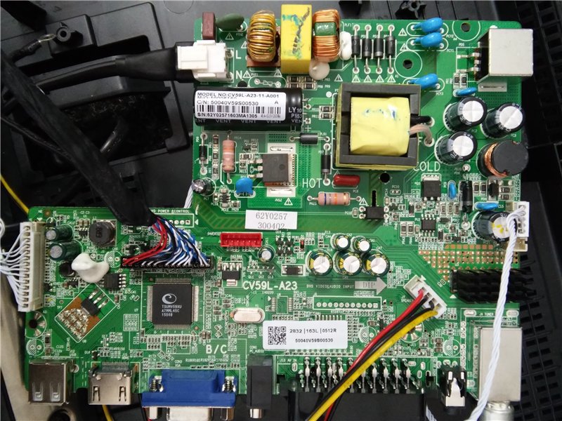

      ERGO LE32D20
      MAIN CV59H-X
      TSUMV59XU
      GD25Q32
      LCD MT3151A03

    master-X7906-04-2013 14:10
      RUBIN RB-19S2U
      Шасси - T.MS6M181.7A 11453
      Состав:
      Панель - HT185WX1-100
      Процессор - MSTM181VS-LF-Z1
      ОЗУ - W9425G6JH-4
      Флеш - 25Q32BVSIG
      УЗЧ - YD1517P
      DC/DC - AIC2565 , MP1482DN
      Тюнер - CDT-3SP5I2-36
      Прошивка FLASH 25Q32 в прикрепленном многотомном архиве, фото пульта предоставлено участником ilyakrd .

      SUPRA STV-3217W версия V3L02
      Шасси T.MS18VG.81B 11467
      Состав:
      Панель - LC320WXE-SBV1
      Процессор - наклеен радиатор
      Флеш - 25Q32BSIG
      HDMI - IT6633E-P
      УЗЧ - TPA3110D2
      DC/DC - AIC2857F
      Тюнер - CDT3SP5I2-36
      Прошивка флеш 25Q32 в прикрепленном многотомном архиве.
      Подходит и для версии V3L09 с панелью LM315TA-T01

      HELIX HTV-329W
      Main T.MS6M181.1B 11223
      Cpu MST6E181VS-LF-Z1
      Spi flash U11 25Q32SIP
      Panel LC320WXE SBA1
      Ram W9425G6JH-4
      Tuner AFT7/W130G
      Hdmi reciever IT6633E-P
      Sound R2A15122FP

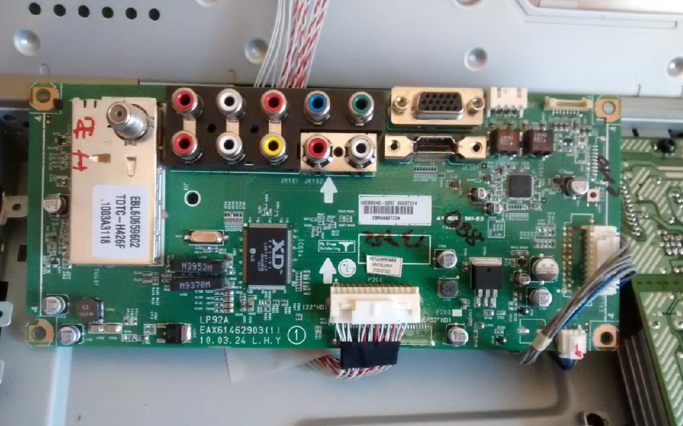

      LG 22LD310-MA
      Chassis-LP92A
      main - EAX61462903(1)
      CPU - LGE7871-LF
      Flash - 25Q16VSIG
      Eeprom - 24C64 (IC601), 24C08 (IC602)
      Panel - LC220WXE
      Audio amp - NTP-3200L
      Аппарат был только стандарта NTSC,но после перепрошивки,замены ПЧ фильтров и правки в сервисном меню некоторых опций,стал мульти.
      Выкладываю обе версии прошивок.

      LG Китай 42"
      Панель V420H1 - L07
      main MST6M16XB V2
      cpu ?
      звук YD7266SA
      EN25F16
      24C64

      Материнка CV59L-D
      Процессор TSUMV59XU-Z1 U9
      Флешь W25Q32FVS (W25Q32BV) U4
      тюнер CDT-3NP5I2-10
      звук YD1517P U7
      SGM330A U11
      U3 1117
      U5 1117adj
      U6 1117-33
      U10 SY8009A sot23-5 marking code AD
      U8 RT7257EN
      Q8 AO3407
      LED драйвер LD01-45V200S Vout 45V 200mA ШИМ U1- DF6113 транзистор Q2 - B6010D
      Матрица M215HGE-L10 rev.C1 http://www.go-gddq.com/down/2014-04/14040512437614.pdf
      пульт в кодировке TOSHIBA

      SATURN TV LCD 326
      panel T315HW04 V.D
      T-con T315HW04 V0, AUO-12401, TPS65161, N312
      main T.MS6M181.1B 11223
      proc MST6E181VS-LF-Z1
      ram W9425G6JH-4
      spi flesh 25Q32BVS1G
      tuner CDT-3SP512-36
      hdmi IT6633E-P
      dc/dc MP1482DN
      invertor OZ9972ASN
      psu L6599D, NCP1606B
    mr.vai23-04-2015 13:41
