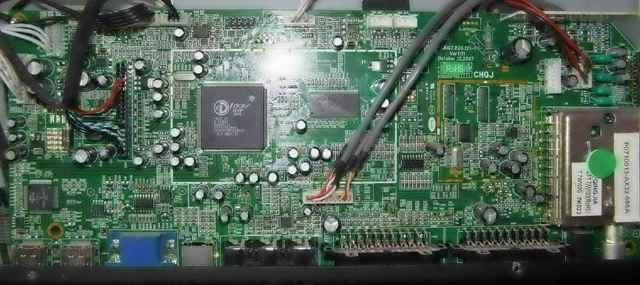

Попал в ремонт телевизор с вот такой неисправностью ( фото ниже ).
Прошу помощи у опытных спецов т.к. опыта ремонта подобных аппаратов совсем мало :-(
С телевизором пока ни чего не делал, есть одно "но" в верхней части экрана изображение есть ( в сторках трёх - четырёх ) , звук есть , каналы переключаются Прошу помощи

плата матрицы неисправна ,заказывается целиком вместе синвертором

Лично я ребята эту процедуру проделал один раз, помогло. На сайте (украинском) все красиво расписали, что и куда. Короче все бы хорошо, да я ту ссылку не сохранил дубина. А сейчас заходишь, а там типа: вот то тех. решение забудьте, признано неэффективным, требуется замена матрицы, которую не рентабельно присылать. Что делать с послегарантийными теликами, догадайтесь сами.... Соответственно доработка ушла в небытие, ее там нет. Так что Сергеевич, если у вас решение не сняли, поделитесь с участниками. Смысл его заключается коротко вот в чем: те редиски что создали эту несчастную панель, решили сэкономить или еще чего там и соединили драйвера матрицы между платами X и Y тонюсеньким шлейфом (по которому поступает питание и управляющие сигналы), из за которого собственно и вся лажа получается. Под нагрузкой он не тянет напругу и драйвера нормально не запитываются. Поэтому нужно зашунтировать по крайней мере два нужных гибких проводника ни чем инным, как старыми добротными проводами:) между платой LVDS и по другую сторону - боковую плату с дешифраторами. И будет вам счастье, панель оживет.

Странно что у вас есть у нас нет. Ну да ладно, я тут все же покопался, сохранил таки сам того не помня. Значит так, надо зашунтировать точки TP11 на LVDS с TP506 на GATE BOARD. TP12 с TP507. И все! Да, вот еще припоминаю, что там вроде шлейф вообще на стекло нанесен. krahobor сообщишь потом.

Ну, мужики, СПАСИБО Вам огромное !!! голливудская улыбка Походу панелька ожила после шаманства с двумя проводками... поставил на прогон.

Проблема вызвана тем, что в LCD панели QD26HL02 производства QUANTA DISPLAYS INC использована передача сигналов и питания от MAIN BOARD (основная плата панели, на которой разъем LVDS) на GATE BOARD (плата на боковом торце панели) по токопроводящим дорожкам на стекле. Решение позволило исключить плоский кабель между платами, но если для передачии сигналов сопротивление дорожек приемлемое, для питания оно слишком высокое и GATE BOARD оказывается обесточенной.
Решение заключается в шунтировании цепей передачи питания Vgl и Vgh двумя гибкими проводниками, соединяющими точки TP11 и TP12 на MAIN BOARD с TP506 и TP507 на GATE BOARD соответственно.
