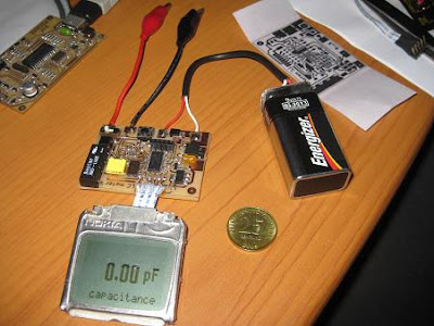

Здесь можно посмотреть различные проекты на LCD от телефонов.
На пример LC meter:
N3310 LCD Image Encode

AlexM, это уже будет получше. 3310 3410 мне ненравятся по двум причинам , 1 контакты подключения 2 нет подсветки.
