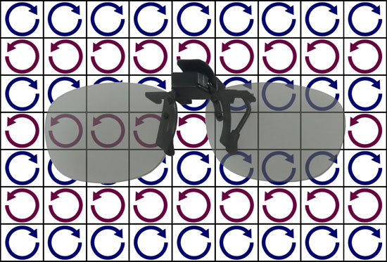

Vlad-1966
Сообщения: 11907
12-10-2015 16:49
CYB писал:
Captain, Ты часом не путаешь
-это ты путаешь.
Унесённый в начужбину писал:
Матрица тут при чём ?
-хотя-бы при том, что на ней наклеена ещё одна поляризационная плёнка. Это касательно пассивного 3D.
Для общего развития пойдёт - http://mylcd.info/3d.html

Vlad-1966
Сообщения: 11907
12-10-2015 17:29
А что касается фреймовой синхронизации ?
-ты почитай, про пассивное и активное 3D в ТВ, может дойдёт что-нибудь.

Vlad-1966
Сообщения: 11907
12-10-2015 17:39
Да уже дошло , давно.
-так что-же ты херню несёшь, относительно
в пассивном 3D?
Стерео 3D-технология LG FPR
Суть технологии заключается в размещении поверх ЖК-матрицы специальной поляризационной плёнки, разделяющей картинку на экране для левого и правого глаза построчно: строчка для правого глаза, строчка для левого и так далее.
