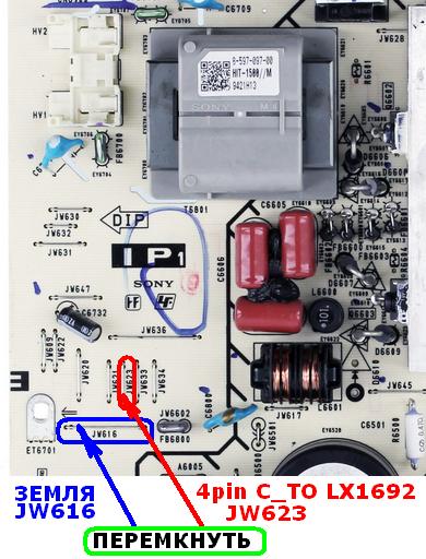

    victorian18-09-2008 18:10
      Rottor писал:
      У тебя нет информации по способу включения микросхем(ы), с целью отключения защиты и перевода ее в "ручной" управляемый режим?
      Rottor, выключается защита легко блокировкой таймерного конденсатора .Конкретно пробывал для OZ9938.В OZ960 вижу аналогичную ножку 1-CTIMR.Этот конденсатор начинает заряжаться по срабатыванию датчиков и на время заряда- защиты заблокированы.Шунт килоомником конденсатора остановит защиты надолго улыбка
    Anonymous18-09-2008 20:40
      victorian,
      Невнятно.
      То ли готовое решение, то ли предложение "способа" для реализации.
      Мне не удалось решить проблему таким способом.
      Если есть более конкретная информация то уточни.
      - Подключение вывода 1 микросхемы через 1кОм к +5 или "земле" не блокирует защиту.
      Вывод 1 это типа "Reset" по включению, для входа микросхемы в рабочий режим.
      Защита по всему диапазону ШИМ проверяется по пиле, сформированной конденсатором на выводе 4 "мягкий старт".
      В момент включения время работы микросхемы (свечения ламп) в аварийном режиме определяется конденсатором по выводу 4.
