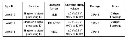

Базовый состав шасси 3Y01:
LC863ххх + LA768хх (05, 10, 12, 18, 28,32) (А) + LA7642 (Seсam) + AN(CS)5265 (один - два УНЧ) + 24С04(08) + ZQ 32,768 кГц («часовой»).
На этом шасси выпускается значительное количество моделей телевизоров под торговыми марками AKIRA, ERISSION, SATURN, Opera, Jinlipy, Avest, SONY, PANASONIC, Sharp, Samsung, естественно, КИТАЙ, и всевозможные TFT TV (5-7”).
ВЕРОЯТНОСТЬ прямой замены процессоров этой серии без совпадения LC863ххх - !!!! (последней маркировки «!!!!») равна «0».
- Разбирая АРХИВЫ конференций ТЕЛЕМАСТЕР, MONITOR я встретил сообщения, как нельзя лучше отражающие проблемы, с которыми сталкиваются ремонтники при попытке замены данных процессоров.
- Приведу эти цитаты с минимальной правкой:
1. «…Процессор LC863320A, дефект - не включается из ДР. Неисправна EEPROM 24C04. При замене на чистую, телевизор включился и на экране появилась заставка следующего содержания: мальчик с рыбой на руках (или же выводится логотип производителя из 12 символов)…» - сам лично именно с этими процессорами не работал, поэтому «мальчика с рыбой» я не видел по сей день.
2. «…При диагностике выяснилось, что вход процессора LC863324 «садит» сигнал, приходящий с фотоприёмника. Заменив процессор, выяснилось, что ТВ с ним не работает. Со старым процессором, после нажатия сетевой кнопки, процессор пару секунд думал, и только потом включалась развёртка. С новым процессорем наоборот. При нажатии сетевой кнопки, сразу включаются развёртки, а через пару секунд выключаются. На шине I2C видны импульсы, и после включения прошивка в ПЗУ значительно изменяется. Но что интересно - развёртки не работают, вроде как телевизор в деж режиме. А процессор реагирует на нажатие кнопок на панели ТВ. В моменты нажатия кнопок, виден обмен по шине I2C. Отпаял ногу "ST BY" процессора, и через резистор подал на эту дорожку +5в. Развёртки стали работать постоянно, и оказывается, процессор тоже работает. Просто у него инвертирован уровень на ноге "ST BY". Вроде небольшая беда, можно поставить инвертор. Но самая большая проблема в том, что при включении, процессор сильно изменяет прошивку в ПЗУ. Как будто не видит, что микросхема уже прошита, и пишет в неё свои начальные установки. При этом язык устанавливается китайский, размер растра слишком велик, меню только белыми буквами, но читается. Кнопки на панели ТВ перепутаны, и выполняют не те функции, что должны быть. Кое как нашёл строку меню, в которой можно выбрать английский язык. Включил автонастройку. Телевизор настроил все каналы, и запомнил их. Но изображение только черно - белое, видимо отключен СЕКАМ. На пульт ДУ не реагирует (хотя импульсы на ногу процессора приходят), и в сервис не пробраться. При отключении и включении, настройки на каналы сохраняются. И вот проблема то какая - какую бы я прошивку не заливал в ПЗУ, при первом же включении процессор всё равно её меняет по своему. Опять устанавливается китайский язык, нет СЕКАМА, и кнопки перепутаны. Пробовал менять конденсатор в формирователе RESET, ставил разной ёмкости, не помогает. Что ЭТО: прислали неисправный процессор, или ему нужна какая то особая прошивка? Да, какую бы прошивку я ни заливал в ПЗУ, процессор при первом же включении её перезаписывает. Все начальные ячейки от 00 до 3F…» - а вот с таким поведением процессоров 328, 332 и т.п. я тоже столкнулся при первой – же попытке замены.

Неисправности шасси
О приятной "живучести" процессоров LC863xxx свидетельствует следующая неисправность, которая встречалась - при выборе в меню опции "Автопоиск" происходит перестройка каналов, однако в память они не прописываются. Сразу заменил память – результат "0". Смутило еще одно – после 5 минут работы процессор "подвисал" (темнел экран, пропадало управление). Следующий шаг (который должен был быть конечно-же первым) - проверка питания процессора (и памяти). Результат – 9,5 В (хотя перегрева корпусов ИС не наблюдалось). Причина – стабилизатор 7805 (позиция N553). После его замены напряжение пришло в норму (5 В) и появилась запись каналов в память. EEPROM пришлось оставить новую ("родная" все-таки не выдержала почти двухкратного превышения питания – читалась, но не прописывала новые данные), а вот процессор – НЕ ПОСТРАДАЛ. Дополнительное подтверждение «живучести» процессоров: http://rc5.ru/tv/msg496842646.html
Были несколько случаев, когда отсутствовала запись каналов в память при автопоиске (или уход частоты настроенных каналов), причиной которых был выход из строя LC863xxx - подбит по выводу IDENT - тестером просадки сопротивления не показывал - выяснилось подкидкой рабочего.
“Проскакивние” каналов при автопоиске (при ручной настройке канал держиться, не уходит) – увеличение резистора к pin33 LC863(324A) с 22 ком до 100 кОм – взято на RC5 (лично ЭТО не встречалось).
Интересная неисправность предторга – аппарат не выходил из ДР – были замкнуты на верхней стороне ПП резисторы "подтяжки", т.е. замыкание 5 и 6 ножек 24С08 (шины SDA и SCL), хотя визуально причины не видно из-за плотности монтажа на ПП. Часто аналогичное проявление неисправности вызвано пробоем транзистора 2SB892, который является ключом вторичных напряжений питания, снимаемых с ИБП.
Отсутствие выхода из ДР встречалось также неоднократно при потере вакуума в кинескопе, был случай – при пробое по ПП между дорожками и монтажными проводами выводов на СОК и КОК.
Наиболее частой неисправностью, которая встречалась мне в предторговых и гарантийных аппаратах на этих шасси, является "разнос" блока питания. Характерный признак – пробой ключевого транзистора ИБП 3DD2498 (V513) и (перегорание резистора 3,9 Ом х 5Вт, который ограничивает броски тока при включении ИБП и заряде сетевого электролитического конденсатора (100,0 х 400В), предохранитель при этом остается, как правило, исправным. В последнее время этот резистор заменен позистором, выполняющим аналогичную функцию.
Причина этой неисправности – потеря свойств транзистором 2SA1015 (V511), который стоит в цепи ОС (оптопары) и сильно перегревается в ДР. Многие заменяют его на А1013, я же его меняю на 2SВ892 (он более надежен, тем более, что применяется в этих шасси в других позициях, чем достигается унификация комплектующих). Таким образом, при такой неисправности я НАСТОЯТЕЛЬНО рекомендую ЗАМЕНИТЬ следующий комплект: 3,9 ОМ х 5Вт, V511 (на 2SВ892), V512 (2SC3807) и V513 (3DD2498 – я заменяю на BU1508AX, при этом нагрев штатного радиатора не превышает 45 – 50 градусов) и оптопару РС (LT) 817, т.к. обычно все это "подгорает" при "разносе" ИБП – цена комплектующих менее 1,5 у.е., а пробоя силового ключа (повтора) – избежите.

Дополнительная информация по LA76810,12,14
http://www.sanyo.com/semiconductors/news/Vol62.pdf
