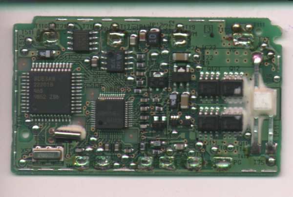

БУК- NOTEBOOK LATITUDE C P/N:3986W А00
АКУМУЛЯТОР ПУСТОЙ.
ОТ БП ПАРУ РАЗ ЗАПУСТИЛСЯ,ЧЕРЕЗ МИНУТУ ВИНДА(ХР) ЗАОРАЛА ЧТО
АКУМУЛЯТОР В ЖОПЕ И ИЛИ ЕГО СМЕНИТЕ,ИЛИ ЗЯРЯДИТЬ.
И БОЛЬШЕ ВООБЩЕ НЕ ХОЧЕТ ВКЛЮЧАТЬСЯ.БП НОРМАЛЬНЫЙ,РАБ.
КАКОЙ ВЫХОД?НОВЫЙ АККУМУЛЯТОР - http://intelligentbatteries.com/ZZ_Dell_53977.htm
КУПИТЬ ПОКА НЕ ПРЕДЛАГАТЬ улыбка РЕМОНТУ ВООБЩЕ ОНИ ПОДЛЕЖАТ?
ТАМ ВРОДЕ АНУТРИ МОДУЛЬ КАКОЙ ТО ПИХНУТ ОБЫЧНО-СХЕМ НЕМА?ЧТО ТАМ ВНУТРИ?
ОН ЖЕ ДОЛЖЕН И ОТ БП ПАХАТЬ ПРИ ВСТАВЛЕННОМ АКУ,НО ФИГ ВАМ недовольство, огорчение
ДАЖЕ НА ЗАРЯД НЕ ВСТАЁТ.ЕСТЬ МЫСЛИ,И Э
ТО ВООБЩЕТО СРОЧНО улыбка Прошу помощи

georg, для начала проверь контакты на аккумуляторе, иногда в них дело бывает. Покупать новый сразу конечно не стоит, но поищи ещё один убитый, обычно там выходят из строя не все элементы сразу, а только часть, поэтому можно попробовать собрать из пары убитых один нормальный. Можно поискать не только родной, но и похожий по размеру и току. ИМХО, в разных аккумуляторах часто стоят одинаковые элементы, остальное - особенности конструкции.

Генчик,
да там всё гут.
да только от камер есть ,я ещё родной ак не разбирал-не иой ноут-если клиент согласен будет-он же ультразвуком сварен недовольство, огорчение
А без акумуля вообще можно от БП работать?Или ноуту придёт пушистый?

georg
вот что там может быть
проверить банки, если есть плохие, подкинуть что-нибудь, необязательно по емкости, лишь бы по напряжению
проверить сильноточные элементы, бывает пайки хлябают
а логика редко летит
кстати банки можно заказать отдельно по емкости и размерам в Питере, дешевле улыбка

georg, я не совсем понял, он что совсем не стартует? В БИОС есть возможность войти, что бы батарейку откалибрировать?

Moriaan, CТАРТУЕТ,НО В БИОС Я НЕ УСПЕЛ ВОЙТИ.
АКУ РАЗОБРАЛ-ВСЕ БАНКИ ГУТ!
ТАМ ПЛАТКА КАКАЯ ТО С КУЧЕЙ СМД-ШНЫХ ЧИПОВ.СКОРЕЕ ВСЕГО ОНА.
СХЕМУ БЫ ЭТОГО МОДУЛЯ В АКУМУЛЯТОРЕ...
ПИТАЛОВО С БП ДАЁШЬ(УЖЕ НЕ С РОДНОГО ДАЮ,А С МОШЬНОГО 4 АМЕРА-ЛАБОРА -ПОФИГ-ОН НА ЗАЩИТУ УХОДИТ-БП В СМЫСЛЕ.недовольство, огорчение
А ИНГГДДА ЗА**Б -И ВРУБИТЬСЯ,НАПИШЕТ,ЧТО БАТАРЕЕ ПИСЕЦ /ЖМИ F1,И ЧЕРЕЗ 20 СЕК ВСЁ-ТРУП.УЖЕ НЕ ВРУБИТЬ.
ЧО МОГЛО НАВВЕРНУТЬСЯ? шок
И ПОЧЕМУ-ЮЗАЛИ ТОКА РОДНОЙ ПИТАТЕЛЬ,ЧТО К НЕМУ ЕСТЬ-ТОТ 18 ВОЛЬТ ДАЁТ КАК НАДО НА 3 АМПЁРА.

georg, копай питатель-стабилизатор в буке. Сначала нужно обязательно на непропаи обратить внимание, а лучше сразу пропаят этот район с обоих сторон, потому что бук постоянно таскается, ездит в машине, трясется плюс ко всему в это место втыкают, с нечеловеческой силой, разъем питания. улыбка Не лишне проверить SMD-шные предики на акку, бывает что летят.
А акку выдает чего-нибудь на выходе, или полный нуль?

georg, делай как Moriaan говорит, в платах часто непропаи бывают. Обрати особое внимание на катушки, у них большая масса, поэтому часто бывают микротрещины в пайке.

Схему не найдешь стопудово,но можешь купить.
Посмори на контроллер возьми дашит(если доступен)-и дерзай.
Може он просто набрал свои циклы и почил-тогда на банках должна быть напруга порядка 3.6в
Прозвони мопсы-мож затвор пробит-тада ключеваться не будет(оне обычно SO8 b j,jpyfxtys Q)
