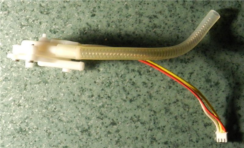

shov244, по ходу ты прав. Разобрал я эту хрень и обнаружил что один из магнитов просто сгнил. Отсюда вывод: воду флоуметр естественно нормально качать не может, так как работает через раз, с одним то рабочим магнитом. Сейчас буду рыть тернет на наличие такого флоуметра. Если что, надеюсь на твою помощь в приобретениии данного девайса. Фотку прилагаю. Название флоуметра 2CR3241, во всяком случае на нём так написано. Если нужно будет, сфоткаю его внешний вид. Подскажешь как он называется.

shov244, как вариант может подойти такой ? Продувочный фильтр кофеварки Zelmer 00631470. Я не знаю как он по напряжению, но цвет проводов и pin совпадают или есть что нибудь подешевле ?

dinаmik писал:
Счетчик воды Krups
У тебя такой ?

dinаmik писал:
Пробуй с соблюдением по проводам .

Нет. У меня типа такого как я тебе показал, только патрубки не по бокам, а вместе. Pin совподает или может показать тебе фотку моего ? Вот мой. Кстати, по всем признакам ты прав. В поддоне воды очень много, через край льётся, а это все признаки неисправности флоуметра. подшучивать, дразнить

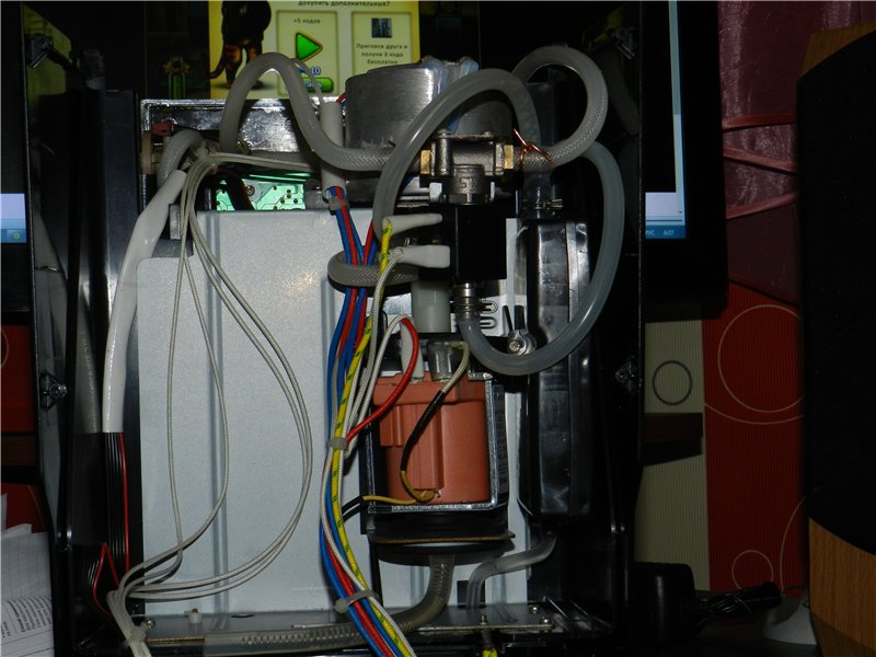

зы и просьба - сделай фото , если не трудно , там два клапана стоят , если на морду смотреть - то слева вверху и сзади верху ...направление включения нннадо ,то в этих трёх соснах заблудился и выкинуть жалко
Сделать то не трудно, только не понял что именно тебе сфоткать ?

BIG-TV, я понял что тебе надо. По моему это тебе не поможет, но всё же я тебе этот узел запечатлел. улыбка И ещё, как ты собираешся высылать если
