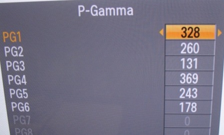

asanik
Сообщения: 6804
21-03-2016 11:11
jenek писал:
есть варианты сделать без заливки калибровок в тпс?
Есть.
У вживляемого текона достаточно по гамме два выхода поменять местами.
Но!
Полагаю, что у "доброго" начнется вторая серия "Заменил T-con, картинка с искажениями."
Опять сразу злым станет. И в цикл.

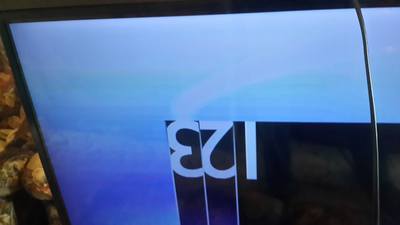

jenek писал:
замечено остаточное изображение
А с этим придется пое... по-изгаляться.

asanik
Сообщения: 6804
23-03-2016 15:08
Ну вот и началось.
Это, по всей видимости, у тебя мозги ступеньками -
Vlad-1966 писал:
4,5,6...
- и очень слабая поверхностная теория с отсутствием практики в части гаммы.
Разберись сначала с резисторами в говно-теме, а уже потом в сложное лезь.
Когда попробуешь, сделаешь и поймешь, примерно через год, тогда по-другому запоешь.
Впрочем, все, как обычно. Не меняешься.
Можно кучу перлов твоих найти, где ты сначала пишешь одно, абсолютно не понимая сути,
искажая от незнания действительность, а потом через время, когда подсмотришь или подскажут где-нибудь, как это делается,
- появляются уже другие твои записи - более правильные, но мысли не твои. По сути своей - плагиат.
Простой вопрос: какая разница программно вывести с регистров -
Vlad-1966 писал:
4,5,6...
- или -
Vlad-1966 писал:
4,6,5...
-, а на планках развести куда и как надо.
Или ума не хватает до этого дойти?
Или топологию шин гаммы можно разводить только параллельно по твоему порядку - по "ступенькам" -
Vlad-1966 писал:
4,5,6...
Сядь, да попробуй. Померь хоть раз сам.
А то так и будешь по-жизненно "менять теконы, а картинка с искажениями"
Потом херню пиши или напротив - не пиши вовсе, если не знаешь и не делал.

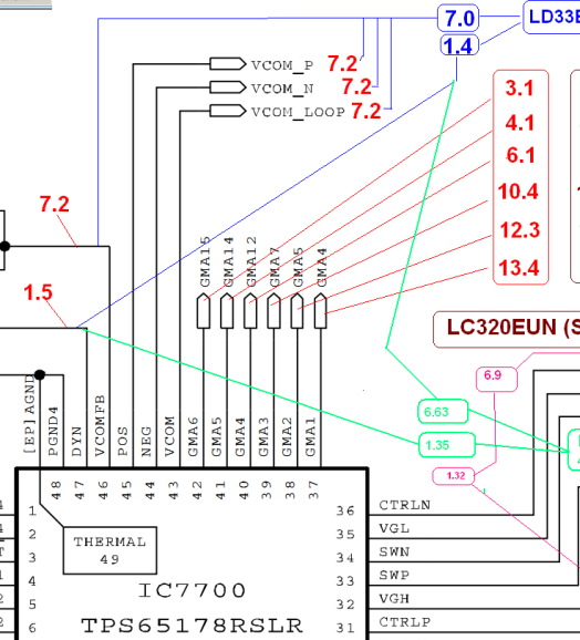

asanik писал:
-у тебя с мозгом совсем проблема. Судя по написанному -
asanik писал:
Например, имеем напряжения гаммы, какие выходы нужно поменять местами?
GMA1=16v5
GMA3=14v6
GMA4=13v8
GMA5=12v6
GMA7=10v4
GMA9=8v6
GMA10=7v7
GMA12=5v9
GMA14=3v8
GMA15=2v6
GMA16=1v8
GMA18=0v
asanik
Сообщения: 6804
24-03-2016 21:18
Ты или не в теме или клоун. Или вторая серия.
Или инфу из меня тянешь.
Речь о чем?
Сказано -
asanik писал:
jenek писал:
Есть.
Что такое -
jenek писал:
тпс
- и
jenek писал:
заливки калибровок
- тебе не понятно?
Сколько буферов у TPS65178 по гамме?
Их шесть! отроду. Плюс V-Com -
Все семь программируемые внутри самой TPS65178, имеющей в своем составе банк энергонезависимой памяти MTP технологии, имеющей в своем концепте ограничение максимального количества операций записи - 100 циклов.
А у тебя? -
Vlad-1966 писал:
GMA1=16v5
GMA3=14v6
GMA4=13v8
GMA5=12v6
GMA7=10v4
GMA9=8v6
GMA10=7v7
GMA12=5v9
GMA14=3v8
GMA15=2v6
GMA16=1v8
GMA18=0v
Эту хрень для чего ты в тему бестолково вложил?
Все, как в той дебил-теме -
Vlad-1966 писал:
В огороде бузина, а Киеве дядька
Может теперь дойдет, где и что нужно менять?

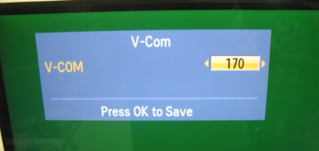

25-03-2016 00:37
Я так отвечу - приведу вырезку из своей таблицы, но часть данных (что к чему) и большие диагонали прикрою.
Сиди разбирайся -
Vlad-1966 писал:
жопой
- как -
Vlad-1966 писал:
гамма идёт ступеньками, ...4,5,6... и уж никак не может быть ...4,6,5...
- и -
asanik писал:
какая разница программно вывести с регистров, а на планках развести куда и как надо.
*В последней колонке значения P-Gamma (белым шрифтом) и V-Com (бардовый) для примера и сравнения их с реальными напряжениями, выводимыми с буферов м/c TPS65178 -
Ну и где твои -
Vlad-1966 писал:
...4,5,6...
В зависимости от панели могут выводится как угодно. И сверху вниз и снизу вверх и в перетасовку.
Чё еще нужно? - удочку дали, сиди перебирай варианты.
Собственно, там их и не много.
На языке математики, так будет - шесть значений = 1x2x3x4x5x6 = 720 вариантов.
Это если они неизменны.
Если изменять значения (регулировки) - будут миллиарды вариантов.
Как подберешь - напишешь.
Подождем.
PS: подсказка - чтобы сократить варианты - попарно-противоположные (негативные и позитивные - по серой шкале тонов, например, PG1+PG6 = PG2+PG5 = PG3+PG4) напряжения в сумме будут иметь примерно одинаковый результат, равный 16...17.
И опять же... - частное от этого результата должно быть равно напряжению V-COM, но оно опять не сходится, как и в дебильной говно-теме великой теории гаммы.
И никогда не сойдется.

Vlad-1966 писал:
Так что ещё раз напишу, уровни гаммы и V-com зашиты в TPS65178=RT9603B=SM4051D
Пробовал стереть TPS65178 прогером RT809F, в итоге получил
напряжения гаммы и V-com близкие к нулю.
jenek
Сообщения: 460
06-04-2016 23:54
Добрался до телека,замерил выходы гаммы на тконе:
Замеры на ногах тпс:
GMA1= 10.87
GMA2=12.96
GMA3=14.22
GMA4=6.47
GMA5=4.47
GMA6=3.35
VGH=26.8
VCOM=7.5
VGL= -4.9
перекинул GMA1 GMA3 цвета встали на места,и остаточного не наблюдается.Решено
