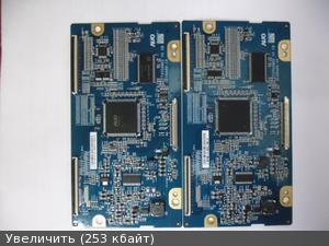

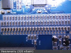

Заменил T-con, картинка с искажениями.
Vlad-1966
Сообщения: 11853
22-10-2014 11:59
Уже несколько тем и вопросов подобных было, вот крайняя - http://monitor.net.ru/forum/viewtopic.php?t=538736
Решил пояснить в чём проблема, ибо сам сталкивался не раз, T-con одинаковые, матрицы разные, перенос прошивок и опционных элементов ничего не меняет. Проблема в отличиях номиналов в делителях гаммы. Вот из сегодняшнего - два одинаковых T-con T370XW02 V5 CB 06A69-1A, один от матрицы T370XW02 V5, второй T370XW02 V6
Всё видно на фото.

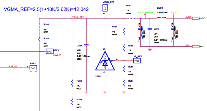

Vlad-1966 писал:
Нет проблем.
Суть не в делителях "лесенки" гаммы.
Решается изменением общего питания гаммы VGMA_REF на U13 (TL431) в делителе VZ_REF.
В одном варианте там 17.2 V или 15.2V (по памяти пишу) в другом варианте 12V... - снизить в первом, поднять во втором на пару-тройку вольт и проблемы сдаются.

asanik писал:
-очередной тупой высер брехуна. На фото всё видно, в том числе и одинаковые номиналы резисторов в делители VZ_REF.

Vlad-1966 писал:
во обоих случаях V_REF одинаково
- никто не возражает - только лесенка гаммы по уровням различна под каждое конкретное стекло.
Потому оно у тебя и не работает как надо.
Vlad-1966 писал:
разуть глаза и узреть, что не всю её нужно менять
- достаточно изменить номинал одного резистора, подогнав уровни под конкретную матрицу.
Или разуй и подпиши все - где и какие номиналы менять конкретно с указанием всех напряжений гаммы.
Без пустозвонства в бестолково созданной теме.
Как начнешь расставлять все напряжения по своим местам реально, а не балабольством -

Со стороны VREF1 тоже одинаковые делители. Так вроде должно быть всем понятно, насколько брехун тупой.

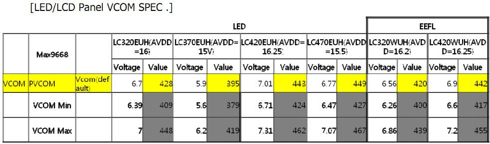

Ну и для наглядности в графиках -
Vlad-1966
Сообщения: 11853
20-03-2015 00:01
http://www.mirpu.ru/lcd/36-lcdmatrix/177-formirovanijepolutonov.html
Кроме того, физические свойства жидких кристаллов предполагают, что к ЖК-ячейкам необходимо прикладывать разнополярное напряжение – это предотвращает явление диссоциации в жидких кристаллах. Таким образом, если для амплитудной модуляции требуется пять опорных напряжений, то на вход микросхемы столбцовых драйверов должно подаваться десять опорных напряжений: пять «положительных». Напряжения считаются «положительными» и «отрицательными» относительно потенциала противоэлектрода ЖК-панели Vcom
Кто продолжает верить брехуну?

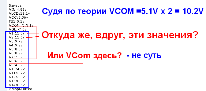

Бери теперь калькулятор и начинай ловить блох в самой "лесенке" - попарно бери два значения от середины VCOM (гаммы) и так до крайних пределов, суммируй их и дели пополам.
Что должно по теории стать коенечным результатом каждой из функций? - правильно - должна получаться константа - значение VCOM.
Калькулируй.
http://remont-aud.net/forum/78-12714-297199-16-1391683079
Не проводится "синяя линия"? Не получается константа? - то-то и оно... - Теория - вещь полезная и нужная, а практика упрямая и реальность может быть иной.
Для об'ективности тут нужно отметить, что можно найти и с идеальными значениями, так сказать, по теории, но это будет редкость.
В конце концов, мог бы и задуматься - для чего же применяется отдельная регулировка VCOM относительно "лесенки" и отвязана от нее, вопреки теоритически трактуемой жесткой привязки.
По сути, я сделал тоже самое, откорректировав от обратного, - отрегулировал "лесенку" по отношению к статическому значению VCOM.
Померяешь, посчитаешь, вникнешь и как "иногда головой будешь думать" - так все у тебя начнет получаться и не будет подобных тем -

Как обычно, в огороде бузина, а в Киеве дядька. Очередная каша, которой с избытком забита твоя дурная голова, Пиши ещё, хоть посмеюсь с ограниченного клоуна.
asanik писал:
Судя по теории VCOM=5.1x2=10.2V
Кто мог напИсать подобное, кроме не умного человека, не следящего за своими мыслями и словами? И в последствии не отвечающего за свои слова.

Vlad-1966 писал:
В корне неверно. Делители определяют лишь глубину внешней коррекции градаций серого.
Проблема в напряжении Vcom относительно внутренних напряжений ЦАП драйвера.
Потенциалы чётных и нечётных столбцов должны попадать строго по разные стороны от уровня Vcom, обеспечивая ток в кристаллах попеременно в обоих направлениях. А уровни градаций задаются изначально внутри ЦАП столбцовых драйверов, там свои опорные напряжения и делители.
Если
Значит напряжение Vcom, установленное в данном T-con не вписалось в среднюю точку, относительно которой в обе стороны начинается отсчёт градаций в ЦАП драйверов матрицы соответственно для чётных и нечётных столбцов.

fordzon
Сообщения: 44
04-02-2016 09:16
Vlad-1966 писал:
-в обоих т-кон одинаковое.
Значит питание ЦАП драйверов разное. Чудес не бывает.
asanik писал:
Важно чтоб Vcom попало в центр.
Если и то и другое одинаково, то проблема в другом месте....
Vlad-1966 писал:
Что дальше наплетёшь?
Ну если в таком тоне, то проблема скорее в кривых руках... или мозгах... тогда уже помочь сложнее.

Vlad-1966 писал:
Вот проблема с гаммой -
Vlad-1966 писал:
А вот с V-com -
Всё с точностью до наоборот.
Гамма-коррекция - коррекция градаций серого. Необходима для создания нелинейности в области тёмных тонов для более правильного восприятия глазом человека, который более чувствителен к изменениям в тёмноте. Так природа задумала, а конструкторы матриц это учитывают.
На нижнем рисунке эта нелинейность сдвинута в светлую область, поэтому видим туман.
А искажения на верхнем рисунке - как раз Vcom ниже или выше уровня, относительно которого строятся градации в обе стороны для чётных и нечётных столбцов. Если Vcom зашкалит выше или ниже хотя бы ближайшего значения опорного напряжения, тогда при смене направления тока, это опорное для всех трёх цветов проинвертируется, и мы увидим цветовые искажения на этом переходе типа негатив.
ЖК-кристаллы в этом случае работают с повышенной постоянной составляющей.
