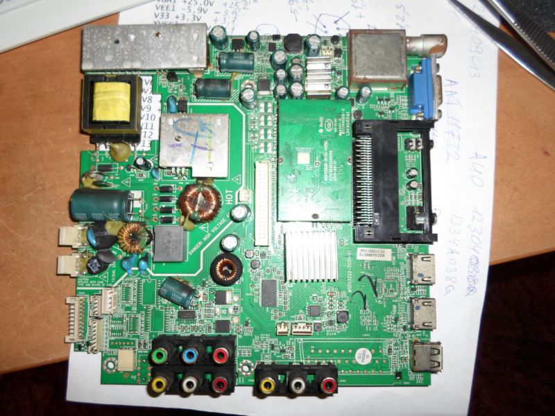

Состав:
матрица M240HTN01.2
шасси MSAV3220-ZC26-02(B)
SAMSUNG K4B1G1646G-BCK0
AP3039-AM-G1
RP39363 H1336
MDD1502 EH386SGE
MDD3754 EO485QGF
RT7257EN ZSPFJPON
AUO 12304 1334A038G
AAT11732 CAAF116
проц под радиатором

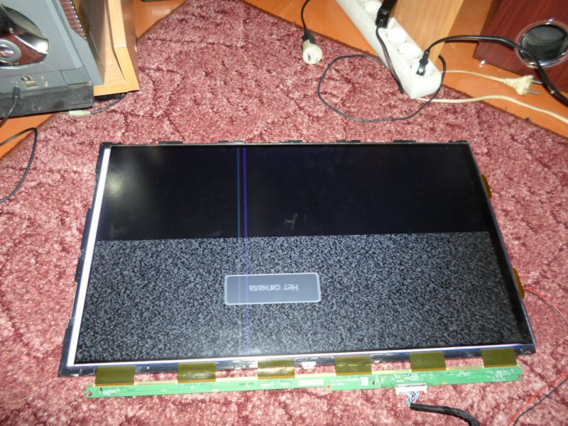

Сверху на экране широкая полоса, при включении она сначала серая постепенно становится черной. Как решить эту проблему( объяснить поподробнее)

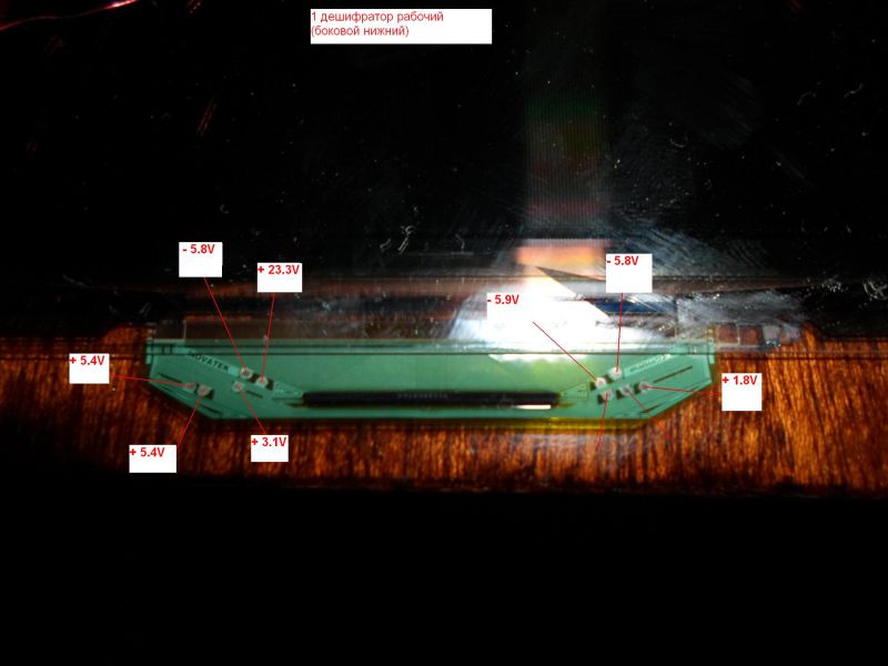

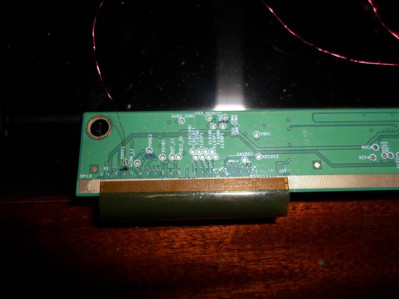

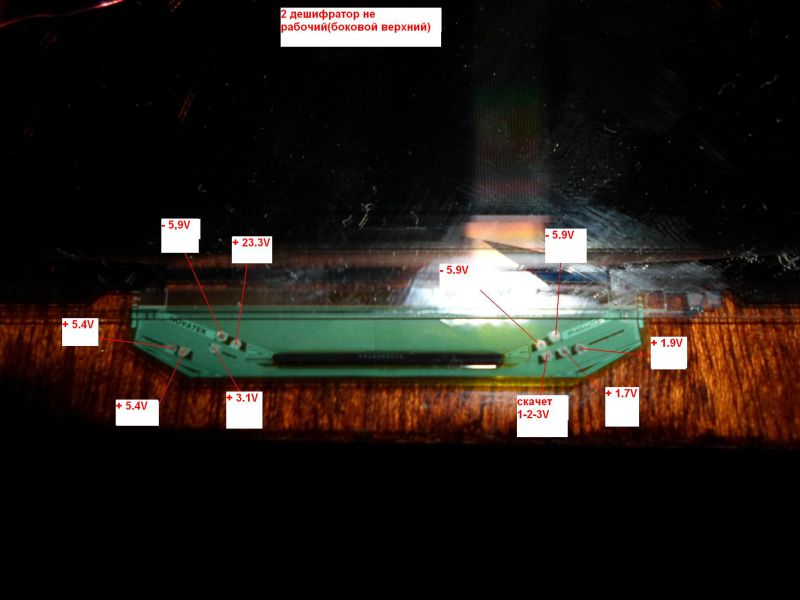

Сделал замеры:
YVCC1 + 3.1V: VGHC1 + 23.2V: AVDD_COM1 +12.9V: V33_VCOM1 + 3.1V: DAVDD1 + 12.8V: VGH1 + 25.2V: VEE1 -5.9: V33 + 3.1V: XVCC1 + 3.1V: 5V1 + 4.9V: V1 + 12.5V: V2 + 11.8V: V3 + 10V: V4 + 9.4V: V5 + 9V: V6 + 8.3V: V7 + 7.1V: V7 + 7.1V: V8 + 6.1V: V9 + 5V: V10 +4.1V: V11 + 3.6V V12 + 2.9V V 13 + 8.3V: V14 +0.25V. Остальное на фото.Друзья я не профессионал но очень хочу разобраться пожалуйста помогите. Поделитесь опытом.

берем микроскоп, осматриваем транзитное ухо. В нем или после него имеется обрыв и до второго уха не доходят сигналы управления и/или питания. Находим отличия между рабочим и мертвым ухом (осциллографом) и паяем недостающие линии. Но это не исправит 2 вертикальные линии. Телик останется калекой.
