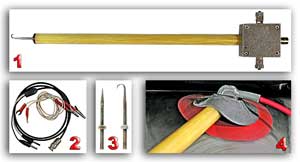

Насчет щупов – часто головная боль..То провод-оторвется (можно заменить и провод , правда штекер если фирменный литой пластиковый,то придется заменять на старый советский на резьбе-многоразовый).А вот насчет самих наконечников на щупах: постоянно с ними проблема,то они очень толсты - затачивал их алмазным надфилем, то не контачат-одним словом к настоящему времени наконечники старого типа ,даже фирменные при работе с SMD элементной базой явно устарели (слишком толсты,как ни подтачивай..) Перебирал множество способов по всяким примерам-как сделать тоненькие удобные щупы ,чобы очень были просты в изготовке и насадке на старые же щупы например в условиях села или деревни где нет высокоточных станков и оборудования для ихнего изготовления и тд..Очень со многими приходится возится (делать новые ручки , новые наконечники , внутренние ковыряния и тд ). И придумал относительно простые насадки к любым щупам – “Обломанные Цыганские иглы 1/3 длины (возможны вариации) ,которые посредством фирменного кусочка кембрика – по длине старого наконечника, желательно очень тугого ,вставлением отломанного куска иглы в отрезок этого кембрика и натягиваем затем силой этот кембрик вместе с куском иглы “обхватив кембрик плотной тряпкой “ на старый наконечник щупа (головку старого щупа можно оставить не закрытой кембриком с иглой на расстояние около 1,5мм , для других измерений погрубее) – тольки щуп можно смазать собственной слюной и в кембрик с засунутым куском иглы желательно тоже каплю плюнуть (для лучшего натягивания на старый конец щупа) . Метод очень простой и очень эффективный (не треба больших капиталовложений) . Готовые наконечники можно использовать при прозвонке SMD элементов, получше,чем найдутся фирменные-все зависит от качества иглы и тугости кембрика!!! Наконечник(самопал-цыган игла”запатентованное название”) можно смело присобачивать к щупам от осциллографов и прочее оборудование….Можно сделать шуп-игла только один провод-красный (кто как желает)..
(New Ver.-2010):
Представляем ешо одну:-"топовую" модель “Народного щупа-иглы” из серии пятиминутных конструкций:- “Голь на выдумки-хитра”..
- Разработана новая ,(от 2010-го!) года, версия щупа :-( Samopal щуп:-“Pin 2010 / Ultra+”),-но уже с применением иглы от швейных машинок. (Инфо/Service Manual+фото конструкции шупа:- в файле)
Крутой! гы-гы
  Samopal Zigan щупы.jpg  51,64 КБ  Скачано: 4834 раз(а)
  Samopal щуп-“Pin 2010 Ultra+” .rar  438,49 КБ  Скачано: 3677 раз(а)

Carol, это ты предлагаешь очень удобную переделку щупов.
Позволь сделать маленькое дополнение к твоей идее.
Вместо "кембрика очень тугого" я использую термоусадочную трубку малого диаметра.
Иглу прижимает намертво!
А к старым советским (медным) щупам игла просто припаивается.
