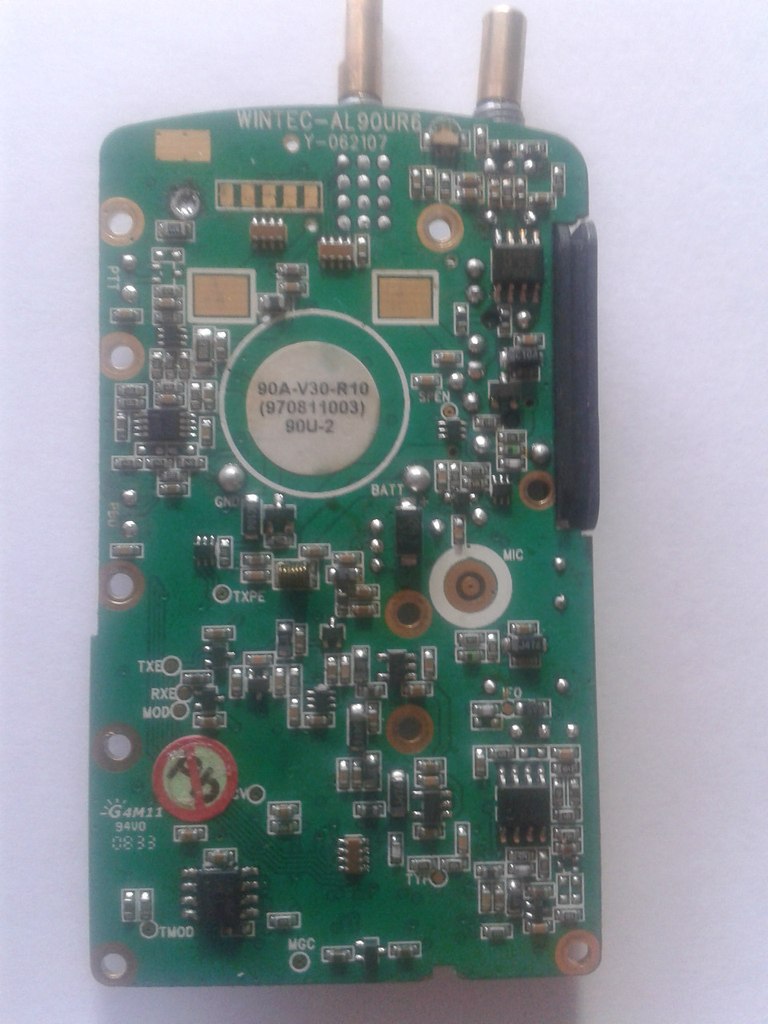

Здравствуйте. Рация Vector vt-44 не работает...При включении не подает признаков жизни,ток потребления 30 мА...В чем может быть неисправность?
Сообщения: 14346
24-07-2012 13:55
Например, кварц (генератор) около процессора + все условия старта проца.

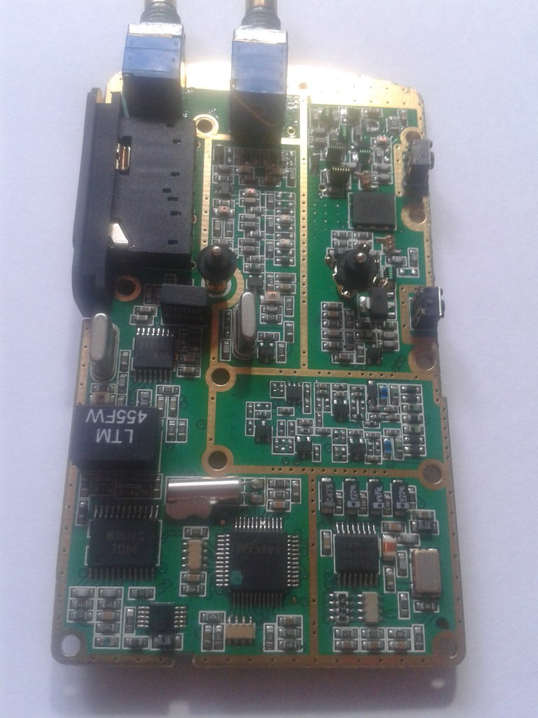

KRAB, Спасибо,кварц заменил-она ожила...Не работает прием-передача...

- привози в ремонт!
Я, например, уже вижу на фото ЧТО менять дальше ... Ну а про как минимум "индикатор поля" нет смысла спрашивать ...
П/адала она у тебя ...

KRAB, Индикатор поля на нее никак не реагирует...Что дальше делать?помимо того что нести в ремонт...

- искать схему, шиты, смотреть управление на передачу, узнать (считать) частоты приема-передачи, подать сигнал ... все стандартно ...

KRAB, вы сказали что по фото видите детали под замену...Какие?
Сообщения: 14346
25-07-2012 13:21
Если нет приема и ты точно уверен, что твоя вторая работает на передачу нормально - фильтр 455 ... со старых РТФ 1:1 можно брать.

есть еще на VT-44H и там в мануале показан алгоритм поиска неисправностей. Если открыть шумодав кнопкой монитор и динамик исправен, а звука(шума) в нем нет, то начинай с питаний. Если нет схемы, то можно это как-то скомпенировать опытом и поиском даташитов на элементы, если нет приборов то нужно становиться экстрасенсом, они по фотографии определяют, что там умерло.

KRAB, Чем можно заменить этот фильтр?
Сообщения: 14346
26-07-2012 17:04
KRAB писал:

Так и не поняв, живая она, или нет, добавлю, там еще есть два кварцевых фильтра по первой ПЧ и кварц синтезатора. При ударах они вылетают чаще всего, пьезокерамические- более стойкие.

Спасибо,заменю...
Сообщения: 14346
27-07-2012 07:49
Ты их найди для начала ... голливудская улыбка Хотя по моей статистике - так именно 450 (455) - лидеры по замене после падения.
