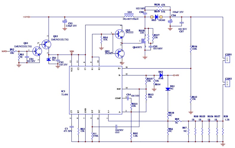

HTX-PI260201B1 Б.П. ( шим LD7575PS первичка , шим TL494 вторичка для LED)
Сигналы EN(разрешение включения) с материнки , ADJ (рег .ярк) в материнкиу поступают правильно , но пока что ЭТО не имеет значения.
Нет подсветки , по причине отсутствия раскачки ключа в выходном каскаде шим регулятора LED Обычный ключевой (MOSFET), дроссельно диодный регулятор -на входе 12V, на выходе должно быть примерно 24 В. Шим логика у него на TL494, + драйверок на 2 двух биполярах .
TL494 не выдаёт раскачку на силовой каскад.
На входах
DTS(4) =0V ,
FB(3)=0V,
Vref(4) =5V(опорное) .
ОТС (13) =0V(включен однофазный режим)
На выходе(5) генератора пилы есть «пила» 125КГц амплитудой 3V.
Согласно даташиту на TL494, на 9 выводе её (однофазный выход ключ Q1) обязан присутствовать меандр с той или иной скважностью, для раскачки силового каскада, ан - нет…его там. С TL494 впервые столкнулся - подскажите ,где непонятка (TL494).

Vita73, 9, и 10 в параллель, то есть 0V.(ОТС (13) =0V(включен однофазный режим)
Vadim6019, да как грязи , но в данный момент "кинулси и нету." Конечно поменяю в конце концов.
всё говорит о дохлости TL494 , но опять же-не имел опыта ремонта узлов на этом шиме посему и спрашиваю.Да , пару тройку раз TL494 не генерила, приходилось "толкнуть"касанием щупа RC цепи.

А обратили внимание - стринги всё время под питанием 12V даже в дежурке... подшучивать, дразнить
С полгода назад у меня коллега удивился, когда впервые столкнулся с таким схемотехническим решением.
buratino писал:
Я этого не говорил! гы-гы - можно стринги (две линейки) параллельно включить и выкинуть всё голливудская улыбка - токовые резюки в землю оставить и QS3 помощнее поставить и через него запитать. улыбка

Всё решилось заменой TL494 её опознавательные знаки на спинке :
i HL2010K TL494CN , на брюшке D47.
Напряжение питания на верхнем стринге +20V.
asanik, нам лёгких путей не надо, а то потом за три девять земель ехать , яркость регулировать инструментально придется . улыбка

asanik, Саша а давай посчитаемС ...
14-й вывод V ref = 5V , делитель из двух резисторов RS15 ; RS14 по 10 kOm на землю .
Средняя точка - имеем +2,5V подключена к 15-му выводу . Значит на 16 - ом выводе имеем те же +2,5V .
С 16-го вывода имеем делитель на выход из двух резисторов RS16 = 130 kOm и RS12 =15kOm .
Тогда на выходе имеем Vout = 2,5*(130+15 )/15 = 24,16 V
Так как имеется цепь регулировки ADJ , то изменяя опорное напряжение напряжение от 2V до 2,5V на 15 ноге TL494 , можно менять напряжение на выходе от +19V до + 24V
Так что buratino был не далёк от истины когда сказал про +24V

А я намекнул для сообразительных улыбка , как в этом тел-е при "заткнутом" драйвере быстро проверить стринги перемыкая их поочередно подмигивание. А никто не поддержал. подшучивать, дразнить
rammer писал:
Нет. "Не можно" - не получится от +20V до +24V. Только ниже 20V.
rammer писал:
.. или далёк... гы-гы
Истина всегда где-то рядом... улыбка
Саня, нее - "..тут, дядя Фёдор, на бутерброде колбасу по-другому держать нужно..." улыбка
rammer писал:
Давай...
rammer писал:
Это ты посчитал по VFB или OVP - только лишь значение максимального (порогового) выходного напряжения инвертора - предел, выше которого оно не может подниматься.
И в правильном режиме работы значение этого напряжения никак не влияет на яркость, да и в целом на работу именно этого инвертора. До него не поднимается амплитуда.
А вот ниже этого значения... и происходит вся работа...
Рабочее напряжение задается по 1 PIN - A+.
По А+ - как раз и контролирует ТОК в стрингах и если ОН повышается, по ОС выходное напряжение инвертора понижается. Здесь и заложена обратная связь по току в нагрузке (стрингах) и ТОК стабилен. Изменяется он в некоторых пределах только внешним фактором - это ADJ или дискретно подбором токовых резисторов "на батарее". Добавляя их - ток увеличивается (соответственно и яркость LED), убирая - уменьшается.
Пока хватит... долго писать... улыбка

Всё правильно пишу.
Именно по 1 PIN - A+ при правильной работе этого инвертора и будет определяться реальное рабочее напряжение - Vout, а не расчетное по OVER VOLTAGE PROTECTION - OVP (VFB) - 16 PIN - B+.
И зависеть это напряжение будет от ТОКА в нагрузке, порог которого обусловлен/заложен делителем на RS13 RS5 по 2 PIN - A-, токовых датчиков - RS8 RS25 RS26 RS27 R28 и непосредственно самой нагрузки/параметров LED панели.
Именно так, как оно должно работать и работает в этой схеме.
buratino писал:
Хотя всё это до определенного момента, пока не начать управлять яркостью по ADJ именно в этой схеме...
Привожу для наглядности функционально подобный источник - преобразователь постоянного напряжения с ограничением максимального ТОКА в нагрузке на TL494 (аналоги KA7500, mPC494C, IR3M02, МВ3759, DBL494, UTC51494, KIA494, КР1114ЕУ4, М1114ЕУ4 и т.д.), коим и является рассматриваемый инвертор -
- и внутреннюю структуру TL494 -
- откуда видно, что усилители ошибки 1 и 2 идентичны и выполняют одинаковую функцию и их выходы через развязывающие диоды объединены.
При необходимости эти входа можно попарно поменять местами.
В приоритете окажется тот усилитель, выходное напряжение которого выше. По нему и будет задаваться режим работы ШИМ - ТОК и выходное НАПРЯЖЕНИЕ инвертора.
Если схема собрана и работает правильно с её главным предназначением - стабилизация тока LED - тогда в приоритете всегда будет второй - 2 усилитель ошибки, отслеживающий и ограничивающий ТОК в нагрузке. В нашем случае входы 1 и 2 - A+ и A- TL494. По ним и будет отслеживаться/выставляться рабочие ТОК и НАПРЯЖЕНИЕ этого инвертора.
Первый усилитель - 1 - здесь выполняет защитную/ограничивающую (сторожевую) функцию - Vout FB - максимально допустимое выходное напряжение и в работе он не участвует.
